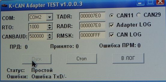

pro77 Опубликовано 30 мая, 2014 Поделиться Опубликовано 30 мая, 2014 (изменено) VAG K+CAN commander full 1.4 пожалуйста опишите подробно кто как проверил работоспособность шнурка CAN и KKL. желательно без авто. Изменено 30 мая, 2014 пользователем pro77 Ссылка на комментарий Поделиться на другие сайты Поделиться
тсж Опубликовано 30 мая, 2014 Поделиться Опубликовано 30 мая, 2014 без авто сложно, с авто легче, почитай сайт теку раздел адаптеры, здесь на сайте есть тема, там ссылки Ссылка на комментарий Поделиться на другие сайты Поделиться
pro77 Опубликовано 30 мая, 2014 Поделиться Опубликовано 30 мая, 2014 K+CAN Adapter TEST выдаёт ошибку "TxD/- " куда копать? Ссылка на комментарий Поделиться на другие сайты Поделиться
тсж Опубликовано 31 мая, 2014 Поделиться Опубликовано 31 мая, 2014 у этих адаптеров особенность после выключения-включения питания, нужно пере втыкать разъем USB, иначе будет такая ошибка, возможно и пере запускать тестер если просто на столе подать питание и запустить программу, то напишет "обмен" и количество запросов(ПРД) будет расти, а ответы ноль Ссылка на комментарий Поделиться на другие сайты Поделиться
pro77 Опубликовано 31 мая, 2014 Поделиться Опубликовано 31 мая, 2014 никакие счётчики ни растут ни при каких подключениях в том числе с авто, как на фото выше. наверно FTDI мёртвая. Ссылка на комментарий Поделиться на другие сайты Поделиться
тсж Опубликовано 31 мая, 2014 Поделиться Опубликовано 31 мая, 2014 вскрывай прозванивай пайку Ссылка на комментарий Поделиться на другие сайты Поделиться
