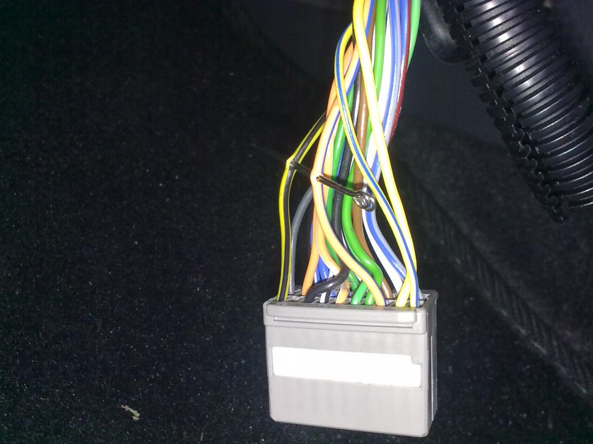

UREZ Опубликовано 7 декабря, 2013 Поделиться Опубликовано 7 декабря, 2013 (изменено) извеняюсь 13-20 просто автомат сработал 9 и 18 контакты(нива и калина). А точнее на Приоре, как на фото , на Калине легче снять и работать с блоком. Изменено 7 декабря, 2013 пользователем UREZ Ссылка на комментарий Поделиться на другие сайты Поделиться
gonta Опубликовано 7 декабря, 2013 Поделиться Опубликовано 7 декабря, 2013 Не очень хорошо-провода иглами прокалывать.Лучше бы сделать разъем ответный с перемычкой. А так и скрепку можно вставить. Ссылка на комментарий Поделиться на другие сайты Поделиться
