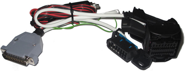

Endry Опубликовано 8 августа, 2014 Поделиться Опубликовано 8 августа, 2014 В 02.08.2014 в 05:33, said1972 сказал: У меня кабель такой,но без этого зелёного провода.Если можно обьясните пожалуйста сам процесс программирования. Я ещё не встречал таких кабелей в продаже. Где Вы его взяли? Делать такой кабель не имеет смысла. Если только там не подразумивается, что покупатель потом ещё себе сделает зелёный проводок на одном конце которого -крокодил (что бы на корпус ЭБУ), на другом игла, а в разрыве провода резюк. Зелёный проводок там, как я понял для перевода процессора в бутмоде (что бы по буту шить). Ссылка на комментарий Поделиться на другие сайты Поделиться
Endry Опубликовано 8 августа, 2014 Поделиться Опубликовано 8 августа, 2014 (изменено) В 02.08.2014 в 05:33, said1972 сказал: обьясните пожалуйста сам процесс программирования. Помню Вы запутались в модулях и проводах от Комбика для блоков М74, теперь с 17.9.7 история повторяется :) Там короче у них на сайте 2 программы для комбика к блокам БОШ 17.9.7. Каждый должен выбрать свою, а лучше (если позволяют средства) - обе. Одна программа, что бы просто подключить уже имеющийся у Вас провод прямо к разъёму ЭБУ или у кого есть провод OBDll к диагностической колодке (с проводом OBDll есть ещё свои заморочки, потому что блок ИММО в Приорах мешает) и как обычно выбрав файл прошивки, зашить его в мозги. Вторая же программа, которая стоит от 15000 до 35000руб. для тех кто хочет не только менять прошивку но ещё её копировать себе и ещё стирать ЕЕПРОМ (для отключения ИММО). Но там по мимо цены модуля большей на 5000руб. ещё нужно покупать Опенпорт 2.0 и каждый раз делать дырку в блоке или вскрывать его, что бы касаться зелёным проводком специальных пятаков на плате ЭБУ. Изменено 8 августа, 2014 пользователем Endry Ссылка на комментарий Поделиться на другие сайты Поделиться

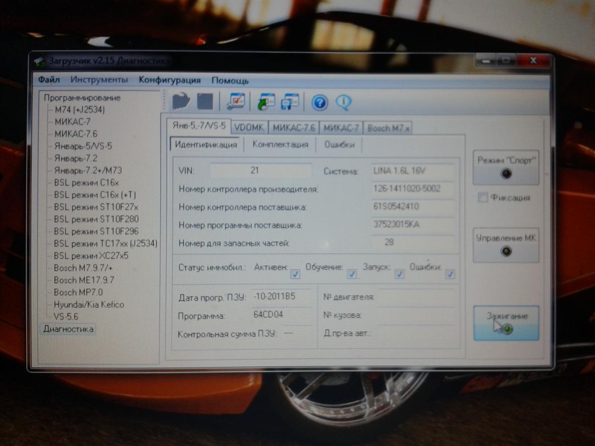

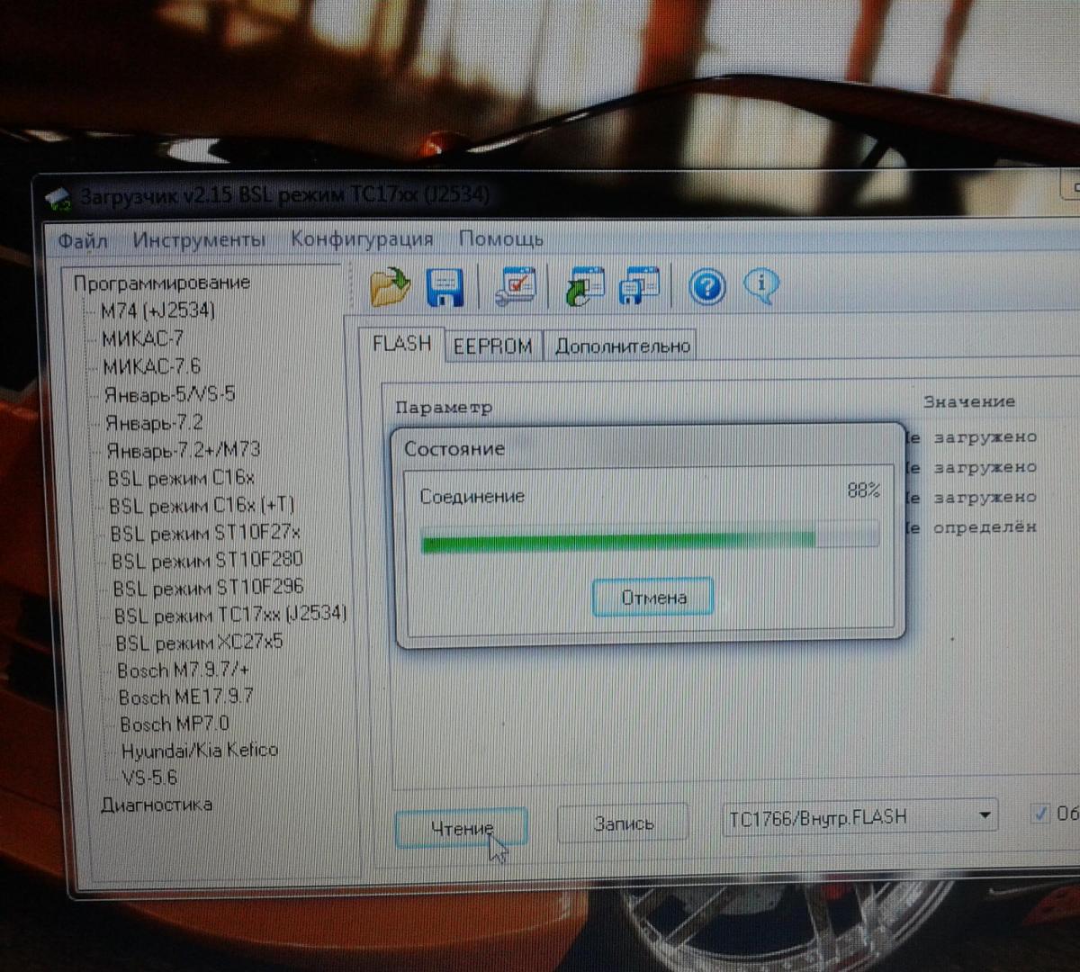

КОМАР Е М Опубликовано 20 августа, 2014 Поделиться Опубликовано 20 августа, 2014 Здрравствуйте. Комбилоудер v 2/15 купил модуль BSL-17XX(J2534)+ опен порт. установил. дрова встали ровно Купил контроллер калины е-газ 21126-1421020-50 B564CD04 Купил как подменный и для случая завала вскрыл пробую прочитать Проблемма нет соединения не могу активировать бут -режим Идентификация проходит успешно пробовал роднным зеленым пином также резюком 5.6 ком на массу на момент соединения Модуль BSL-17XX(J2534) пробую впервые. комбик проверен м 797 я7.2 м73 м74 к-лайн шьет на ура Пробывал переделывать кабель Бьюсь вторые сутки прошу помощи Зарание благодарен сув Комар Е Ссылка на комментарий Поделиться на другие сайты Поделиться

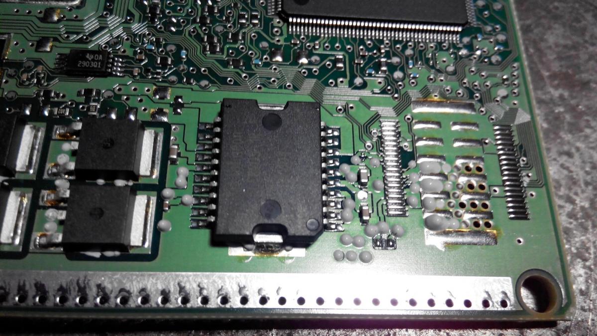

erz95 Опубликовано 20 августа, 2014 Поделиться Опубликовано 20 августа, 2014 У меня параллельный вопрос. Шил Ме17-ые не раз и в обычном режиме и в BSL. Но... Тут попался блок с Приоры, машина не заводится, признаки на 100% такие как при отказе иммо. БН включается на мгновение и...все. Потом не вкл. ни стартер ни БН. Поставил свой подменный-всё работает. Просверлил его блок, замкнул 87 ногу на минус как обычно и.... Нет связи с контроллером. Играл напряжением вплоть до +16в. Результат отрицательный ... Клиент купил на разборках другой бэ-ушный блок, и все прошло на ура. Что могло случится с этим ЭБУ ? Причина поломки-периодическое касание плюсового кабеля с аккумулятора на массу и вследствии этого остановка мотора и ...как потом оказалось, вышел из строя генератор. Клиент заменил генератор, поставил мною разблокированный бэ-ушный ЭБУ и уехал. А этот у меня остался. Я его с горем пополам вскрыл полностью но ...визуально все ОК. Ссылка на комментарий Поделиться на другие сайты Поделиться

erz95 Опубликовано 20 августа, 2014 Поделиться Опубликовано 20 августа, 2014 В 20.08.2014 в 18:33, Виталик 522 сказал: Вот на днях было... Спасибо, Виталик 522 !!! Я тоже ...не удержался, прям щас решил поглядеть свой ЭБУ под микроскопом и..... Обнаружилось вот что.... На фото верхний правый угол процессора в районе его ножек №№ 87 и 88 В месте платы под №1 где на фото красная точка (это фото платы с сайта, свою сфотографировать через микроскоп не мог) , SMD-элемент (кажись, это конденсатор) отклеился и шевелится... И... Там же под №2 Дорожки, обозначенные красной черточкой закоротились кусочком припоя... Сегодня все исправлять , паять и проверять ну просто нет сил. Завтра (бог даст) все поправлю и отпишусь... Ссылка на комментарий Поделиться на другие сайты Поделиться
КОМАР Е М Опубликовано 21 августа, 2014 Поделиться Опубликовано 21 августа, 2014 В 20.08.2014 в 17:47, strannik-62- сказал: А во вкладке дополнительно выбрал опенпорт? ДА КОНЕЧНО ВЫБРАЛ БЛОК НА ДИАГНОСТИКУ ВЫХОДИТ. СТАВИЛ НА МАШИНУ ЗАВОДИТ ПРОБОВАЛ ДРУГОЙ БЛОК С ПРИОРЫ НЕ ЧИТАЕТСЯ ПРОБОВАЛ МЕНЯТЬ ПИТАНИЕ НЕ ПОМОГАЕТ МОЖЕТ ОПЕН ПОРТ КАК ПРОВЕРИТЬ? Ссылка на комментарий Поделиться на другие сайты Поделиться

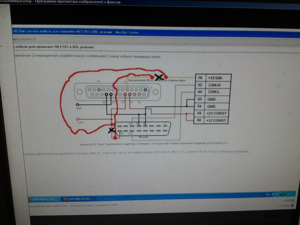

Виталик 522 Опубликовано 21 августа, 2014 Поделиться Опубликовано 21 августа, 2014 (изменено) can h c can l не попутал? https://yadi.sk/i/6HH7-FjpaAcRP Изменено 21 августа, 2014 пользователем Виталик 522 Ссылка на комментарий Поделиться на другие сайты Поделиться
КОМАР Е М Опубликовано 21 августа, 2014 Поделиться Опубликовано 21 августа, 2014 В 21.08.2014 в 12:10, Виталик 522 сказал: can h c can l не попутал? https://yadi.sk/i/6HH7-FjpaAcRP Пользуюсь готовым кабелем разве может быть ощибка производителя Кабель для Combiloader Bosch ME1797 / M7.5 В 21.08.2014 в 12:10, Виталик 522 сказал: can h c can l не попутал? https://yadi.sk/i/6HH7-FjpaAcRP Обязательно перепроверю Ссылка на комментарий Поделиться на другие сайты Поделиться

КОМАР Е М Опубликовано 21 августа, 2014 Поделиться Опубликовано 21 августа, 2014 В 21.08.2014 в 13:11, КОМАР Е М сказал: Пользуюсь готовым кабелем разве может быть ощибка производителя Кабель для Combiloader Bosch ME1797 / M7.5 Обязательно перепроверю проверил все нормально как проверить опен порт Ссылка на комментарий Поделиться на другие сайты Поделиться
КОМАР Е М Опубликовано 21 августа, 2014 Поделиться Опубликовано 21 августа, 2014 В 21.08.2014 в 15:47, strannik-62- сказал: Может не прописался один из кодов активации ввести повторно. для ввода дополнительных кодов активации модуля нажмите и удерживайте клавишу Ctrl перед запуском Загрузчика. Сам попадал на эти грабли. Всё открывалось но не работало. ввожу коды повторно как копированием так и руками нет результата сколько времени должно происходить соединение с контроллером у меня вначале идет проверка 9секунд далее соединение с контроллером 1 минута 40 сек далее пишет нет соединения с контроллером Ссылка на комментарий Поделиться на другие сайты Поделиться
strannik-62- Опубликовано 21 августа, 2014 Поделиться Опубликовано 21 августа, 2014 Проверка и соединение 5-10 секунд. Ссылка на комментарий Поделиться на другие сайты Поделиться

erz95 Опубликовано 21 августа, 2014 Поделиться Опубликовано 21 августа, 2014 А мне не повезло... Когда вскрыл свой проблемный ЭБУ , то при вниметельном наблюдении нашел вот что... Во многих местах, особенно рядом с сильноточными элементами, есть вздутия лака. Видимо, от сильного нагрева... ЭБУ не читается, не записывается Еепром и не пишится ни в BSL ни по диагнозе. То есть-не устанавливается соединение... Контроллеру капут... Ссылка на комментарий Поделиться на другие сайты Поделиться
