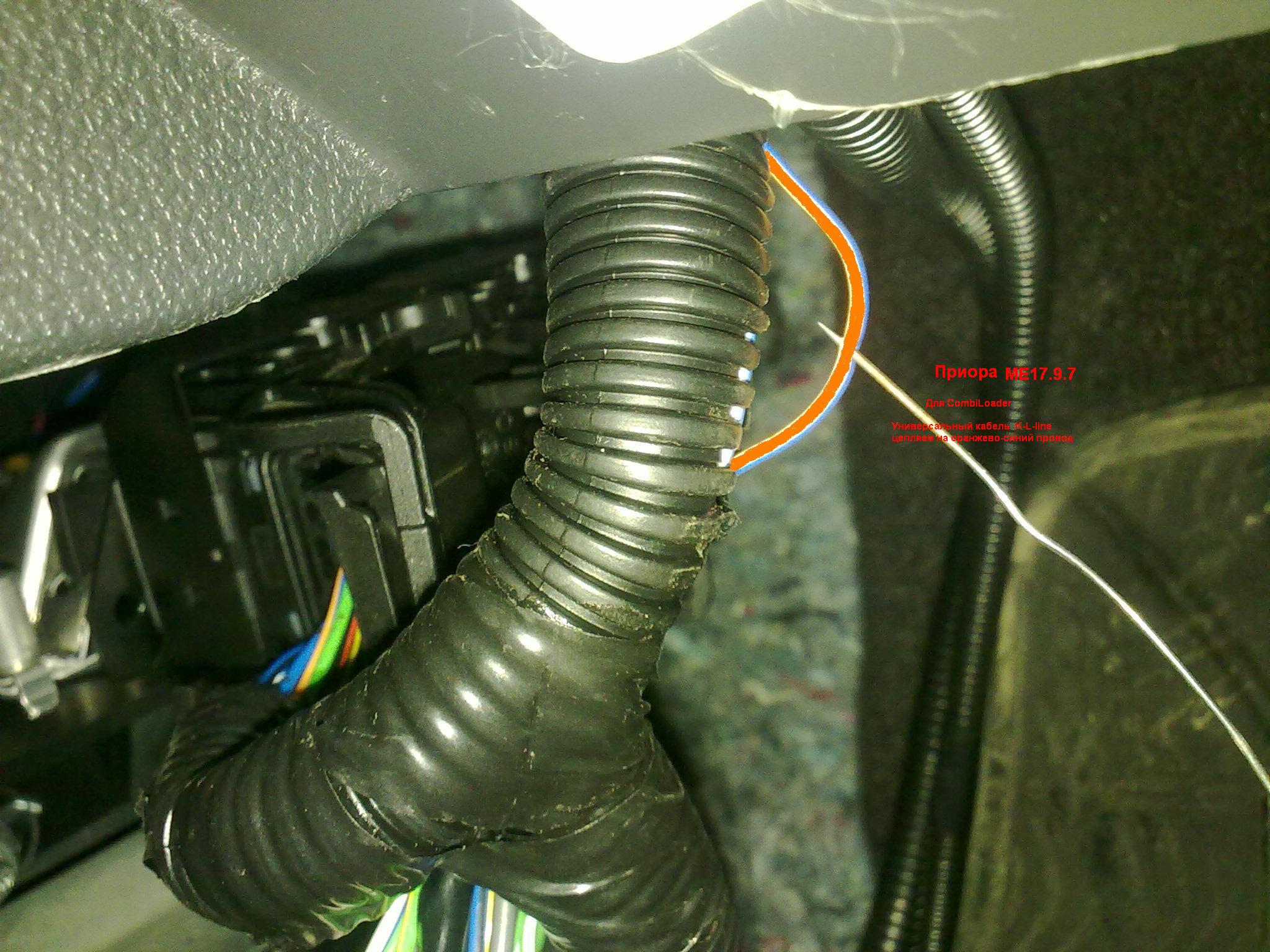

AutoClub Опубликовано 10 сентября, 2011 Поделиться Опубликовано 10 сентября, 2011 В 17.06.2011 в 12:19, САНЫЧ сказал: Вобщем хочу поделится небольшим опытом по програмированию этих блоков. Все они шьются очень легко,правда первый раз когда шьёшь ощюшение не ОХТИ,но эта осторожность бывает всегда. Если у Вас есть модуль к комбику,то могу Вас обрадывать! По ОБД он шьёт все МЕ17 кроме приоры,приора шьётся только на столе,как я их только не пытал.Так что ещё придётся прикупить разъём и распоять пины по схеме,но можно и проводочками с пинами подключать,пока так сам и делаю. Можно и приору тоже не снимая. Вообще без проблем. Если через диаг не берет, надо шить как на картинке. Универсальный кабель K-L-line цепляем на оранжево-синий провод возле ЭБУ и все ок. 1 Ссылка на комментарий Поделиться на другие сайты Поделиться
САНЫЧ Опубликовано 17 сентября, 2011 Автор Поделиться Опубликовано 17 сентября, 2011 (изменено) Для тех у кого нет разъёма(кабеля) для репрога ! Если Вы хотите прошить приору,то для этого нужно открутить и снять консоль в ногах у водителя.Найти электропакет и вытащить 20 пиновую фишку . Перемкнуть контакты 13 и 20 ,разъём такой же как и у АПС-4.Подключиться к ОДБ-2 и произвести репрог.Далее подключаем 20 пиновый разъём на место и заводим.В качестве перемычки можно использывать ненужный АПС-4,выкидываем с него потроха и соединяем 13 и 20 контакты-это для удобсва(только для приоры).Для остальных как обычно нужно перемыкать 9 и 18 контакты(нива и калина) Желаю успеха! Изменено 17 сентября, 2011 пользователем САНЫЧ 7 Ссылка на комментарий Поделиться на другие сайты Поделиться
САНЫЧ Опубликовано 17 сентября, 2011 Автор Поделиться Опубликовано 17 сентября, 2011 В 17.09.2011 в 17:00, САНЫЧ сказал: Для тех у кого нет разъёма(кабеля) для репрога ! Если Вы хотите прошить приору,то для этого нужно открутить и снять консоль в ногах у водителя.Найти электропакет и вытащить 20 пиновую фишку . Перемкнуть контакты 13 и 20 ,разъём такой же как и у АПС-4.Подключиться к ОДБ-2 и произвести репрог.Далее подключаем 20 пиновый разъём на место и заводим.В качестве перемычки можно использывать ненужный АПС-4,выкидываем с него потроха и соединяем 13 и 20 контакты-это для удобсва(только для приоры).Для остальных как обычно нужно перемыкать 9 и 18 контакты(нива и калина) Желаю успеха! Это всё я написал про запись прошивки ДИАГНОСТИЧЕСКИМ методом,т.е. через ОБД 2 НЕ БСЛ режим :AllSmail (3): 1 Ссылка на комментарий Поделиться на другие сайты Поделиться
AutoClub Опубликовано 17 сентября, 2011 Поделиться Опубликовано 17 сентября, 2011 В 17.09.2011 в 17:00, САНЫЧ сказал: Для тех у кого нет разъёма(кабеля) для репрога ! Если Вы хотите прошить приору,то для этого нужно открутить и снять консоль в ногах у водителя.Найти электропакет и вытащить 20 пиновую фишку . Перемкнуть контакты 13 и 20 ,разъём такой же как и у АПС-4.Подключиться к ОДБ-2 и произвести репрог.Далее подключаем 20 пиновый разъём на место и заводим.В качестве перемычки можно использывать ненужный АПС-4,выкидываем с него потроха и соединяем 13 и 20 контакты-это для удобсва(только для приоры).Для остальных как обычно нужно перемыкать 9 и 18 контакты(нива и калина) Желаю успеха! Тоже не плохо. Завтра испытаю. Возможно и легче будет найти электропакет чем в пучке провод по цвету, хотя сложностей не было. Ссылка на комментарий Поделиться на другие сайты Поделиться
САНЫЧ Опубликовано 17 сентября, 2011 Автор Поделиться Опубликовано 17 сентября, 2011 В 17.09.2011 в 17:56, AutoClub сказал: Тоже не плохо. Завтра испытаю. Возможно и легче будет найти электропакет чем в пучке провод по цвету, хотя сложностей не было. Так просто надёжнее! Вы К-линию просто всю разгружаете и пишите спокойно без всяких заморочек. 1 Ссылка на комментарий Поделиться на другие сайты Поделиться
