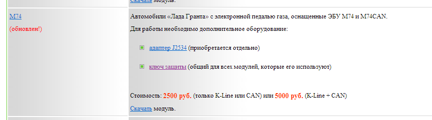

erz95 Опубликовано 22 августа, 2014 Поделиться Опубликовано 22 августа, 2014 .... Модуль BSL-17XX(J2534) пробую впервые. комбик проверен м 797 я7.2 м73 м74 к-лайн шьет на ура Пробывал переделывать кабель МОЖЕТ ОПЕН ПОРТ КАК ПРОВЕРИТЬ? Пардон, а разве при прошивке М74 даже k-line не нужен Openport ? Как же Вы прошивали его без Опена ? Ссылка на комментарий Поделиться на другие сайты Поделиться
gonta Опубликовано 22 августа, 2014 Поделиться Опубликовано 22 августа, 2014 [/size] Пардон, а разве при прошивке М74 даже k-line не нужен Openport ? Как же Вы прошивали его без Опена ? А зачем там ОП2?Если М74 шьется по к-линии.Другое дело-гранта.Там по кану. Ссылка на комментарий Поделиться на другие сайты Поделиться
БОТАНИК05 Опубликовано 22 августа, 2014 Поделиться Опубликовано 22 августа, 2014 Радиатор посадил на что ? На корпус процессора Ме17 ???? радиатор на корпус эбу с нижней стороны потому что грелся сильно - как приложил радиатор машина сходу завелась без ожиданий ну и глеться перестал максимум легкое тепло. Ссылка на комментарий Поделиться на другие сайты Поделиться
serg81 Опубликовано 22 августа, 2014 Поделиться Опубликовано 22 августа, 2014 А зачем там ОП2?Если М74 шьется по к-линии.Другое дело-гранта.Там по кану. Или микру к-лайн запаять ... Ссылка на комментарий Поделиться на другие сайты Поделиться
