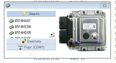

Александр-1982 Опубликовано 2 февраля, 2016 Поделиться Опубликовано 2 февраля, 2016 Это поспешный вывод.Потренируйтесь побольше...и на сайте их побывайте. Я давно уже перестал пользоваться этим модулем.Флешером М17.9.7 по к-линии шью. Привет, а каким флэшером? Таким ? Ссылка на комментарий Поделиться на другие сайты Поделиться
vriant Опубликовано 2 февраля, 2016 Поделиться Опубликовано 2 февраля, 2016 VAZ/UAZ (M(E)17.9.7) (M(E)17.9.7) Запись, проверка КС Ссылка на комментарий Поделиться на другие сайты Поделиться

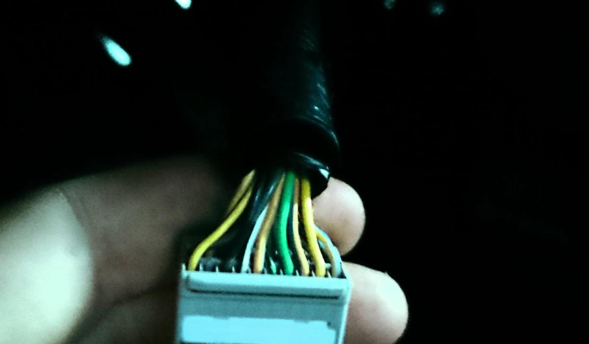

vitos6108 Опубликовано 24 августа, 2016 Поделиться Опубликовано 24 августа, 2016 Спецы, подскажите пожалуйста где косяк- приора 12гв Эбу 17. 9. 7 прошивка B574DD02, снял средний разъём с блока комфорта, перемкнул 20 ж. ч. Провод и 13 ор син, подключился чиплодырем и обычным к лайн, в итоге Эбу не вышел на связь! Что я не так сделал? Плюс не смог подключиться к подушками сканматик2. Ссылка на комментарий Поделиться на другие сайты Поделиться
тас Опубликовано 24 августа, 2016 Поделиться Опубликовано 24 августа, 2016 (изменено) сделай тест связи адаптеру и выбери в настройках к лайн в модуле и обеспечь контакт в перемычке 20-13 Изменено 24 августа, 2016 пользователем тас Ссылка на комментарий Поделиться на другие сайты Поделиться
vitos6108 Опубликовано 24 августа, 2016 Поделиться Опубликовано 24 августа, 2016 Делал, тест ок, и в настройках по умолчанию стоит к лайн(на J2534 нет галочки) на разъёме правильно ставил перемычку (на фото крайний левый и третий с права провода? Ссылка на комментарий Поделиться на другие сайты Поделиться
