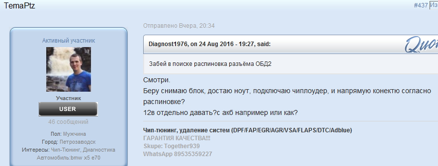

ahim Опубликовано 24 августа, 2016 Поделиться Опубликовано 24 августа, 2016 Что, шиночип плодим? Прогресс не остановить. Читателейошыбок расплодили, идём дальше. Ссылка на комментарий Поделиться на другие сайты Поделиться
MASANY Опубликовано 24 августа, 2016 Поделиться Опубликовано 24 августа, 2016 ***** Чип-тюнинг, удаление систем (DPF/FAP/EGR/AGR/VSA/FLAPS/DTC/Adblue)ГАРАНТИЯ КАЧЕСТВА!!!*** + ahim - подпись всех прикалывает ,при таких вопросах Ссылка на комментарий Поделиться на другие сайты Поделиться
ahim Опубликовано 25 августа, 2016 Поделиться Опубликовано 25 августа, 2016 MASANY,я видел и подпись, и вопросы))) Ссылка на комментарий Поделиться на другие сайты Поделиться
