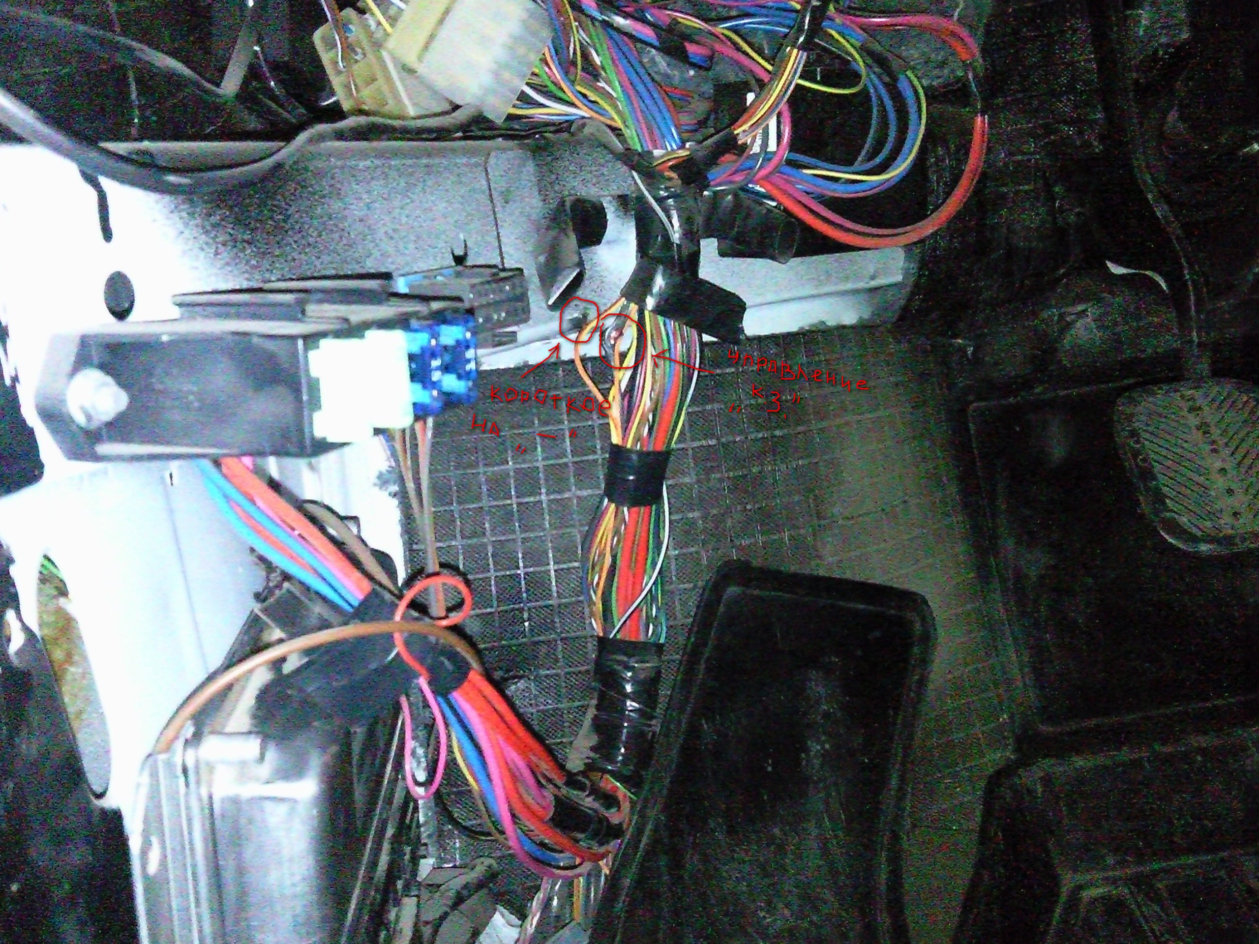

Mainulmen Опубликовано 11 октября, 2011 Поделиться Опубликовано 11 октября, 2011 Привет коллеги! Может кому поможет. Приехала Нива 3х дверная на 2х котлах, делаю диагностику, модуль(к.з) вылетел , ключи в ЭБУ целые. Ставлю К.З всё работает отдаю клиенту не успел помыть руки возвращается, опять на 2х котлах, катушка прям лопнула пополам. Начинаю вскрывать проводку К,З, думал может запаска передавила, анн нет , жгут от ЭБУ изгибает усилитель жесткости и потихоньку трётся, вот и короткое замыкание на массу. 1 Ссылка на комментарий Поделиться на другие сайты Поделиться
