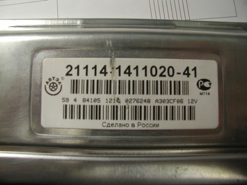

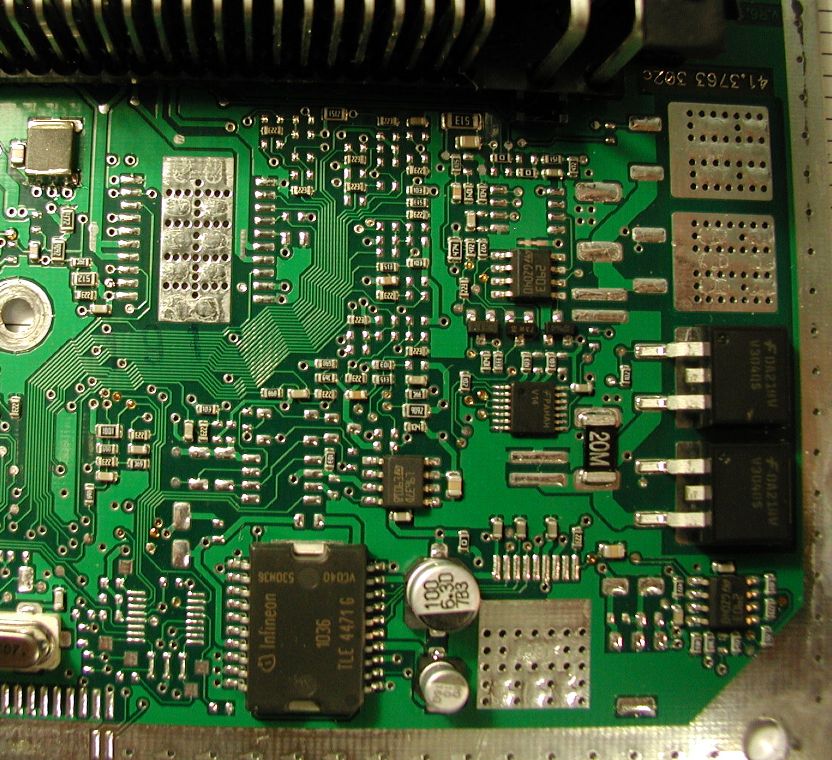

Андрей1117 Опубликовано 9 ноября, 2012 Поделиться Опубликовано 9 ноября, 2012 Принесли залитый с калины М73 ,на блоке А303СF06 . Вскрыл ,отмыл от тосола ,кой какие дороги востановил (повреждения были минимальны,вовремя сняли !) что сразу бросилось в глаза ,отсутсвие микрушки ,которая отвечает за работу ДПКВ ,вместо неё операционник 2903!также немного изменена силовая часть на плате ,в плане разводки ! прочитал ,в буфере 00 9B 00 ,похоже закрытый блочёк попался . кто что скажет по этому фрукту ?! да ,авто начало 11_го года ,видать последнии перед Е-газом! если надо фото платы ,выложу чуть позже(нет с собой фотика) Ссылка на комментарий Поделиться на другие сайты Поделиться
Андрей1117 Опубликовано 9 ноября, 2012 Поделиться Опубликовано 9 ноября, 2012 вот фото крышки и платы (кусок с изменениями) Ссылка на комментарий Поделиться на другие сайты Поделиться
