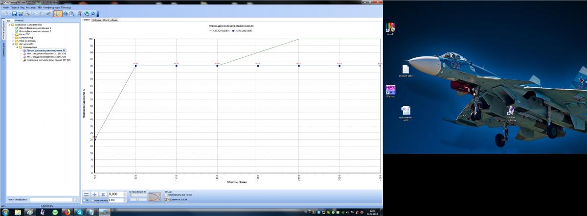

strannik-62- Опубликовано 31 января, 2018 Поделиться Опубликовано 31 января, 2018 A373DB04 Ссылка на комментарий Поделиться на другие сайты Поделиться
