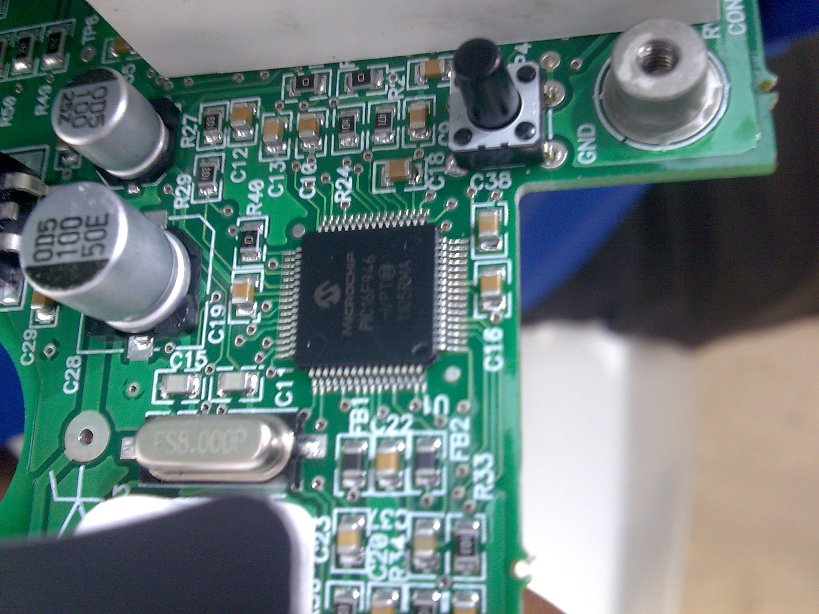

Батыр Опубликовано 20 января, 2012 Поделиться Опубликовано 20 января, 2012 А на такой готовы? :AllSmail (46): Ссылка на комментарий Поделиться на другие сайты Поделиться
shitra Опубликовано 20 января, 2012 Поделиться Опубликовано 20 января, 2012 А на такой готовы? :AllSmail (46): если пик открытый Ссылка на комментарий Поделиться на другие сайты Поделиться
Батыр Опубликовано 20 января, 2012 Поделиться Опубликовано 20 января, 2012 Открытый, открытый... :AllSmail (6): Ссылка на комментарий Поделиться на другие сайты Поделиться
финжи Опубликовано 20 января, 2012 Поделиться Опубликовано 20 января, 2012 дампик можно глянуть?) Ссылка на комментарий Поделиться на другие сайты Поделиться
Батыр Опубликовано 20 января, 2012 Поделиться Опубликовано 20 января, 2012 вот... 1661.zip 1 Ссылка на комментарий Поделиться на другие сайты Поделиться
финжи Опубликовано 20 января, 2012 Поделиться Опубликовано 20 января, 2012 замечательно) глянул, посчитал, все сходится, завтра плюсану, на сегодня лимит исчерпан( Ссылка на комментарий Поделиться на другие сайты Поделиться
Батыр Опубликовано 20 января, 2012 Поделиться Опубликовано 20 января, 2012 Ну значит готовы :AllSmail (46): Ссылка на комментарий Поделиться на другие сайты Поделиться
