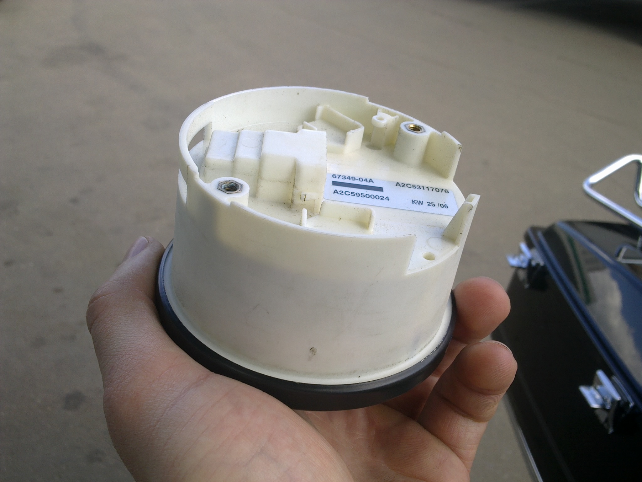

приехал Harley-Davidson Electra Glide Ultra Classic 2008 года. снял одометр,а там такая тема
в общем не подлезть никак. либо резать пластик по кругу, либо развальцовывать металлическую обойму- но останутся следы. не пойдет так! никто не делал его? может бытьтам через разъем надо как-то подключаться?
Стоять по идее должна с66. Находиться под шкалой. Разбор неизбежен!

сергей, а вам приходилось ее разбирать?
ее же получается пилить надо по кругу... а каком месте?
Этот нет. На подобных аккуратно ободок развальцовываешь..... Главное не спешить.

  В 24.06.2011 в 11:34, Sergeii сказал:
Я делал так-аккуратно разгибал кромку ободка плоской отверткой,пока ободок со стеклом неснимится,после процедуры смотки одеваешь стекло с ободком ложишь на ровную поверхность,ободком вниз,нажимаешь слегка на сам корпус и по кругу равномерно прокатываешь роликом,я использовал ролик для прокатки пластырей из инструмента шинщика.Удачи.
