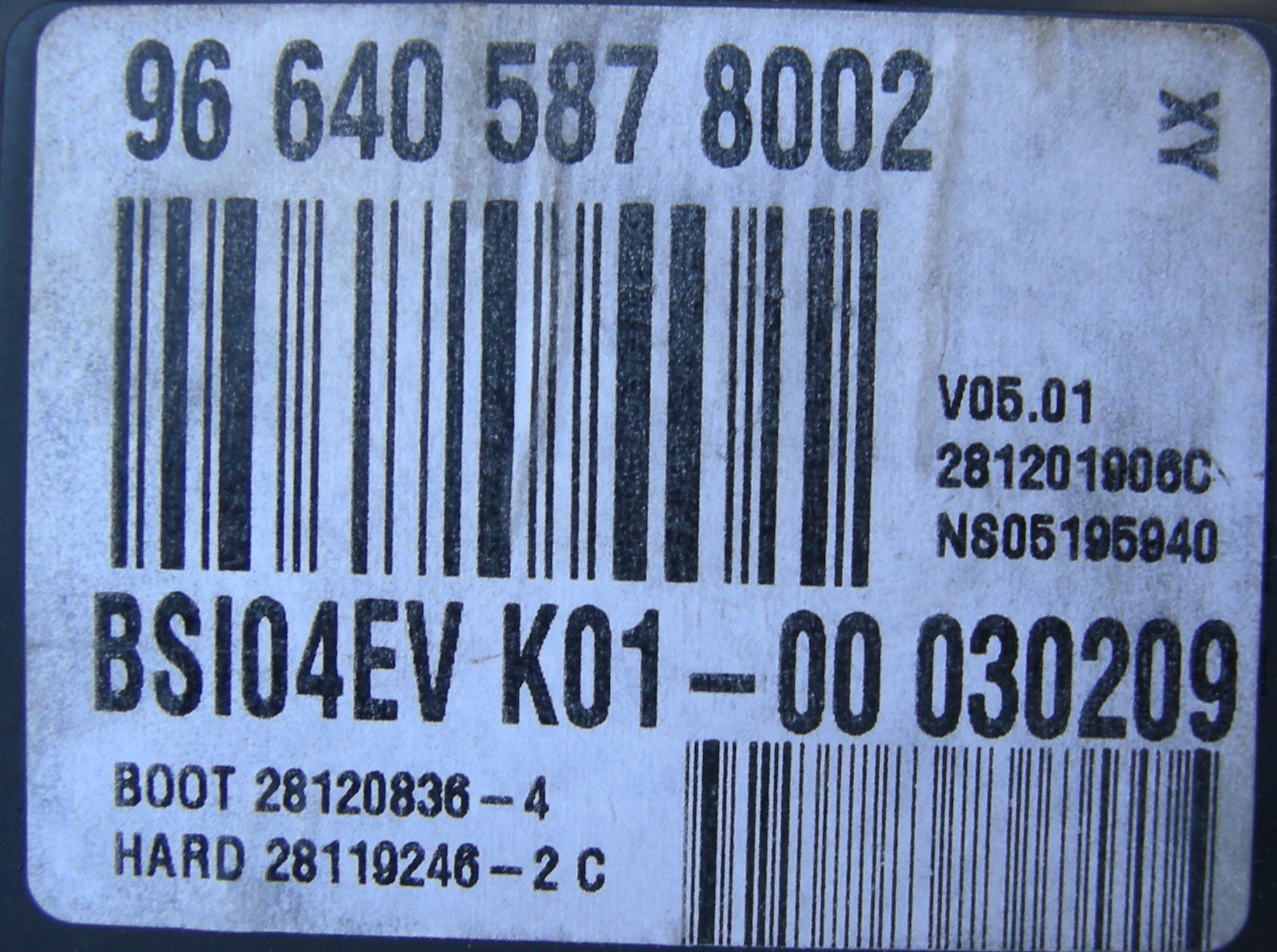

CrazyMaster Опубликовано 25 июня, 2011 Поделиться Опубликовано 25 июня, 2011 Приветсвую всех.Вопрос у меня такого плана (только без предположений) у меня в калькуляторах заявлено в Dash 25020 и 908az60, BSI 95160 и NEC мне нужна достоверная инфо на данный авто указанного года.А то клиет долбит чтоб я ему озвучил цену?!!! за ранее спасибо. Ссылка на комментарий Поделиться на другие сайты Поделиться
papapasha Опубликовано 25 июня, 2011 Поделиться Опубликовано 25 июня, 2011 Если это в новом кузове,то 95020 в щите и 95128 в БСИ. Разбирать погеморройнее,ежели старый кузов. Ссылка на комментарий Поделиться на другие сайты Поделиться
CrazyMaster Опубликовано 25 июня, 2011 Автор Поделиться Опубликовано 25 июня, 2011 Большое спасибо за быстрый ответ будим званить 6 рупийт за 2-е точьки нормально? Ссылка на комментарий Поделиться на другие сайты Поделиться

papapasha Опубликовано 25 июня, 2011 Поделиться Опубликовано 25 июня, 2011 Мне бы ваши цены... Десяток сделал бы за день... Осторожнее с бси,если делаешь первый раз,то рекомендую распаять,сдуть память,вычитать и вызвонить дорожки наружу. Ссылка на комментарий Поделиться на другие сайты Поделиться

vazseller Опубликовано 26 июня, 2011 Поделиться Опубликовано 26 июня, 2011 Мне бы ваши цены... Десяток сделал бы за день... Осторожнее с бси,если делаешь первый раз,то рекомендую распаять,сдуть память,вычитать и вызвонить дорожки наружу. Так там ведь микруха прямо под крышкой BSI, если конечно такой блок там стоит (Это 2010г). Ссылка на комментарий Поделиться на другие сайты Поделиться
TSV Опубликовано 26 июня, 2011 Поделиться Опубликовано 26 июня, 2011 Так там ведь микруха прямо под крышкой BSI, если конечно такой блок там стоит (Это 2010г). Так это не повод целовать клиента во все места!!! Ссылка на комментарий Поделиться на другие сайты Поделиться
vazseller Опубликовано 26 июня, 2011 Поделиться Опубликовано 26 июня, 2011 Так это не повод целовать клиента во все места!!! Вы это о чем? Если о стоимости работы, так я и слова об этом не сказал, а если съязвить, так напрасно! Ссылка на комментарий Поделиться на другие сайты Поделиться
jevgensolo Опубликовано 26 июня, 2011 Поделиться Опубликовано 26 июня, 2011 Так там ведь микруха прямо под крышкой BSI, если конечно такой блок там стоит (Это 2010г). Это тебе повезло, если под крышкой эпром оказался. Какой-то другой блок. Видимо в 2010 году пошли. 2007-08 - внутри между платами в "любимом" месте жабоедов. Ссылка на комментарий Поделиться на другие сайты Поделиться
vazseller Опубликовано 26 июня, 2011 Поделиться Опубликовано 26 июня, 2011 Это тебе повезло, если под крышкой эпром оказался. Какой-то другой блок. Видимо в 2010 году пошли. 2007-08 - внутри между платами в "любимом" месте жабоедов. Вполне возможно, но мне попадались только такие, 07-08гг не было, но модель то вроде бы не менялась, хотя BSI могли поставить разный! Ссылка на комментарий Поделиться на другие сайты Поделиться
CrazyMaster Опубликовано 26 июня, 2011 Автор Поделиться Опубликовано 26 июня, 2011 Мне бы ваши цены... Десяток сделал бы за день... Осторожнее с бси,если делаешь первый раз,то рекомендую распаять,сдуть память,вычитать и вызвонить дорожки наружу. Спасибо за подсказку я в таких устройствах всегда сдуваю память,если только не проц пока IPROG не подводил но всяко бывает. Ссылка на комментарий Поделиться на другие сайты Поделиться

vandal Опубликовано 3 ноября, 2011 Поделиться Опубликовано 3 ноября, 2011 Делал такую совсем не давно , всё как сказали выше 95020 в щите и 95128 в БСИ. Один нюанс произокёл, клиент вернулся, отказались работать кнопки на ключе. Привязал, всё пошло. Почему так произошло, так и не понял. Ссылка на комментарий Поделиться на другие сайты Поделиться
papapasha Опубликовано 3 ноября, 2011 Поделиться Опубликовано 3 ноября, 2011 Почему так произошло, так и не понял. Потому,что пользуешься ломанными кальками. Зная алго пересчёта лишнюю информацию затереть очень сложно. И не нужно обнулять,легче пересчитать. Ссылка на комментарий Поделиться на другие сайты Поделиться
