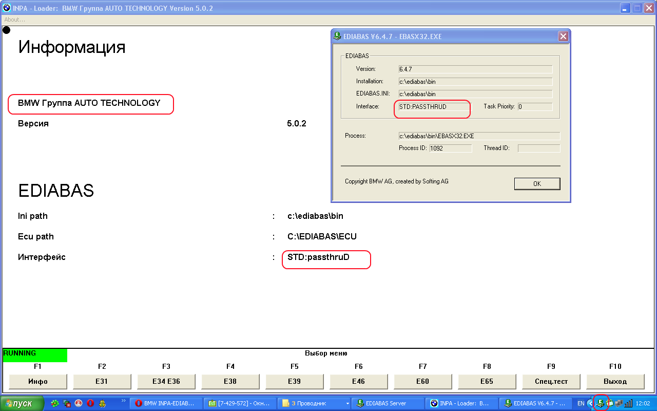

o717ka Опубликовано 20 июля, 2010 Поделиться Опубликовано 20 июля, 2010 (изменено) Можно запустить INPA с устройством PassThru (Mongoose, ACTIA, OpenPort 2) 1 Установить драйвер для PassThruD 2 в ediabas.ini вписать Interface =STD:PASSTHRUD В папуку с Ediabas закинуть файлы из архива Конфиги в PassThruD.ini прописаны под Mangus, если че запусти PthrDConf.exe и настроить, поставить галку на 11500 бод PassThruD.rar Изменено 20 июля, 2010 пользователем o717ka 1 1 Ссылка на комментарий Поделиться на другие сайты Поделиться

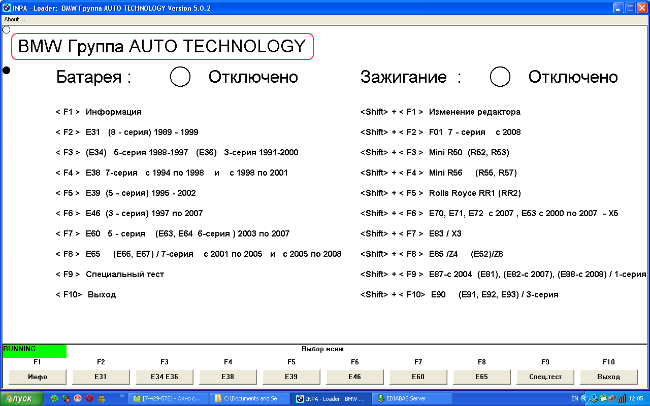

o717ka Опубликовано 21 июля, 2010 Поделиться Опубликовано 21 июля, 2010 (изменено) если все правильно настроено то INPA выглядит так: Изменено 21 июля, 2010 пользователем o717ka Ссылка на комментарий Поделиться на другие сайты Поделиться
