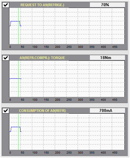

ilja172 Опубликовано 15 августа, 2011 Поделиться Опубликовано 15 августа, 2011 Вот объясните, пожалуйста. Сегодня был Мерседес (E W211 200 Kompressor 2005 года) и вот с такими параметрами (см. рис.) кондей не работал (не наблюдалось перепада давлений между секциями системы) Я решил, что надо менять компрессор. До фишки клапана не добраться. Снял только разъем с датчика на компрессоре. Результата не было. Ссылка на комментарий Поделиться на другие сайты Поделиться

diagnost43 Опубликовано 18 мая, 2012 Поделиться Опубликовано 18 мая, 2012 Вот объясните, пожалуйста. Сегодня был Мерседес (E W211 200 Kompressor 2005 года) и вот с такими параметрами (см. рис.) кондей не работал (не наблюдалось перепада давлений между секциями системы) Я решил, что надо менять компрессор. До фишки клапана не добраться. Снял только разъем с датчика на компрессоре. Результата не было. Если в параметрах ток клапана есть то однозначно либо клапан регулировки или компрессор. Ссылка на комментарий Поделиться на другие сайты Поделиться
ilja172 Опубликовано 18 мая, 2012 Поделиться Опубликовано 18 мая, 2012 Спасибо, было дело в прошлом году. Так и решил - что либо клапан, либо компрессор. 1 Ссылка на комментарий Поделиться на другие сайты Поделиться
