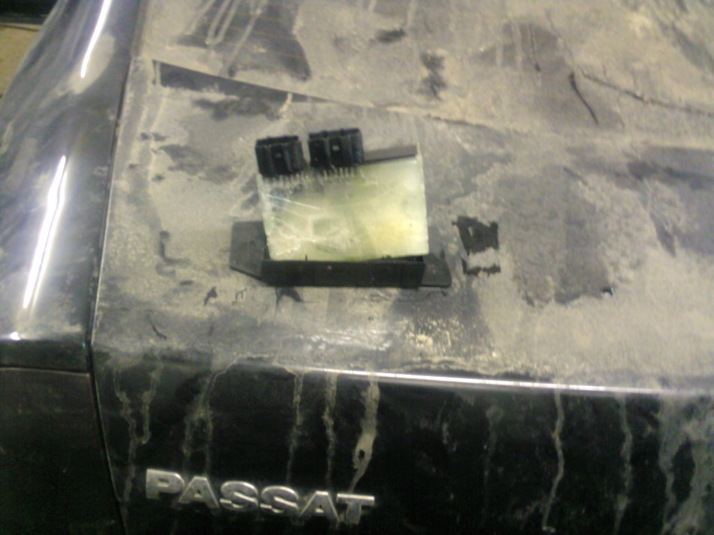

masterok Опубликовано 5 декабря, 2011 Поделиться Опубликовано 5 декабря, 2011 По поводу комфорта попадались и такие ,правда давно уже это было ))) Насколько помню получилось оживить и после такого ... Ссылка на комментарий Поделиться на другие сайты Поделиться

dracon Опубликовано 5 декабря, 2011 Поделиться Опубликовано 5 декабря, 2011 В 05.12.2011 в 19:17, masterok сказал: По поводу комфорта попадались и такие ,правда давно уже это было ))) Насколько помню получилось оживить и после такого ... Круто, как мамонта из вечной мерзлоты....))) Ссылка на комментарий Поделиться на другие сайты Поделиться
macik001 Опубликовано 5 декабря, 2011 Поделиться Опубликовано 5 декабря, 2011 Цитата По поводу комфорта попадались и такие ,правда давно уже это было ))) Насколько помню получилось оживить и после такого ... Вот это действительно круто! Ну чё, Кремень? Подымешь такое? Ссылка на комментарий Поделиться на другие сайты Поделиться
Dmitriuk Опубликовано 5 декабря, 2011 Поделиться Опубликовано 5 декабря, 2011 В 05.12.2011 в 20:12, macik001 сказал: Вот это действительно круто! Ну чё, Кремень? Подымешь такое? Если честно - врят ли )) Хотя, конечно, сильно зависит от степени повреждения. То что все "в мыле" - это понты, главное, насколько повреждена электроника внутри. Там, где стоит этот блок всегда бывает очень влажно (под ковриком, со стороны водителя), отсюда и проблемы. Верю, что для вас это семечки. Для меня тогда было - не очень семечки. Потому что документации не было, практически, никакой, кроме автодаты 3.18. Причем, на В5-й схемы там нет. Есть на Golf, системы очень похожи, оттуда, в принципе, я и черпал информацию. Кстати, клиент был доволен. Ему просто деваться было некуда - он даже не мог машину на стоянке оставить, потому что открыта настежь, а на автосервисах все от нее отказываются. И, кстати, если б\у блок стоит 800 гривен, то сколько стоит работа по его замене? Включая все задрочки с адаптациями, привязками и т.д.? Ну это так размышления вслух ))) И еще, кстати, не очень уверен что диллерский сканер можно купить за сумму в пределах 500$. Я слышал другие цены. И, к тому же, "моно марочный" сканер меня врят ли устроит. Ссылка на комментарий Поделиться на другие сайты Поделиться
