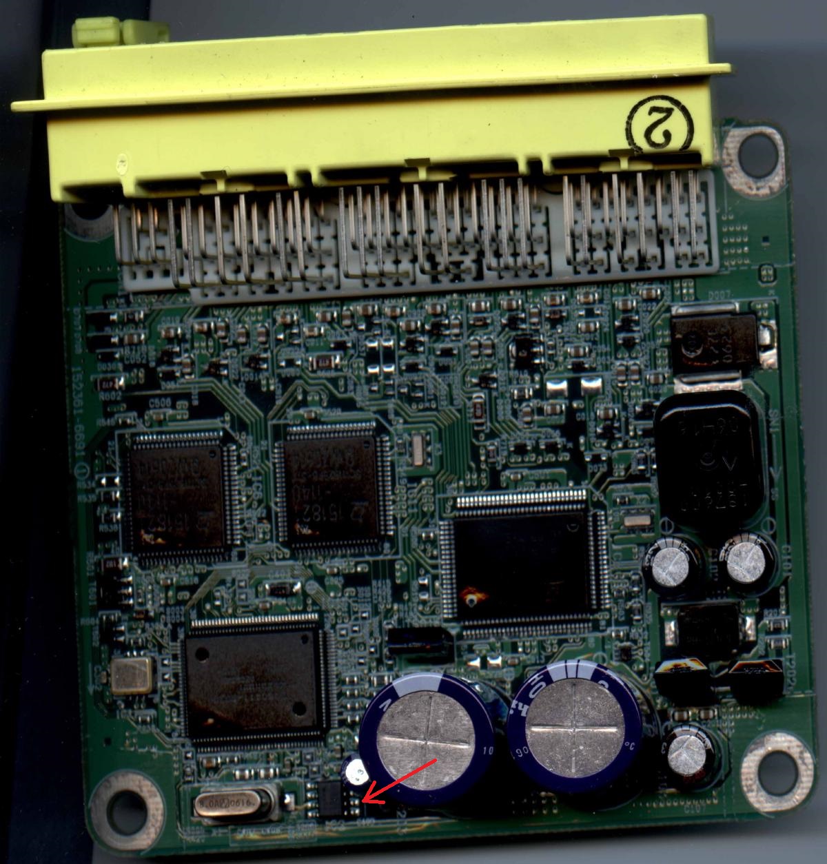

alexmayak Опубликовано 7 июля, 2013 Поделиться Опубликовано 7 июля, 2013 На этом же блоке (152300-8360) при неосторожном выпаивании микросхемы памяти R57 (93с56) оторвалась дорожка, идущая к её 6-й ноге, и непонятно, куда она подключалась. Вариантов три: висела в воздухе (вероятно, вследствие этого отслоилась легче всего), общий и +питания. Нога управляет переключением в 8- и 16-разрядный режимы. Кто-нибудь может подсказать правильную коммутацию, чтобы не действовать "методом тыка"? Ссылка на комментарий Поделиться на другие сайты Поделиться
alexmayak Опубликовано 7 августа, 2013 Поделиться Опубликовано 7 августа, 2013 Отвечу сам -- как оказалось, ни к чему эта 6-я ножка не подсоединяется, судя по даташиту, в подобном случае в микросхеме памяти активируется 16-разрядных режим. Ссылка на комментарий Поделиться на другие сайты Поделиться
