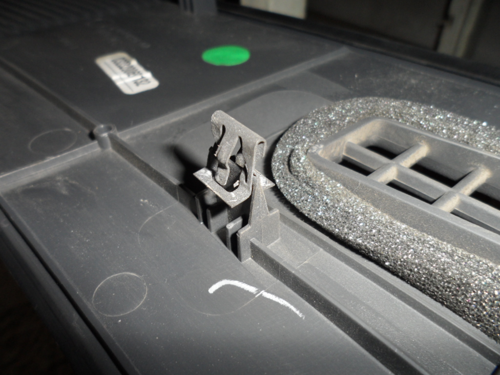

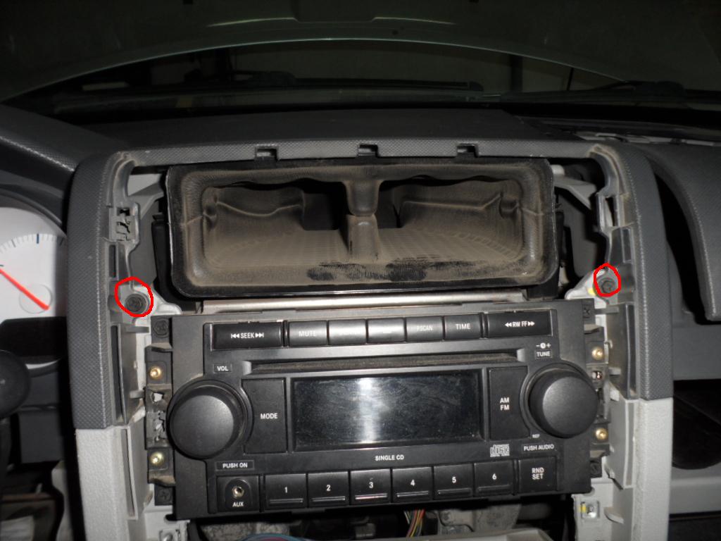

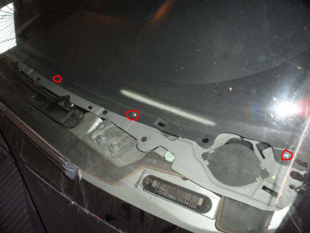

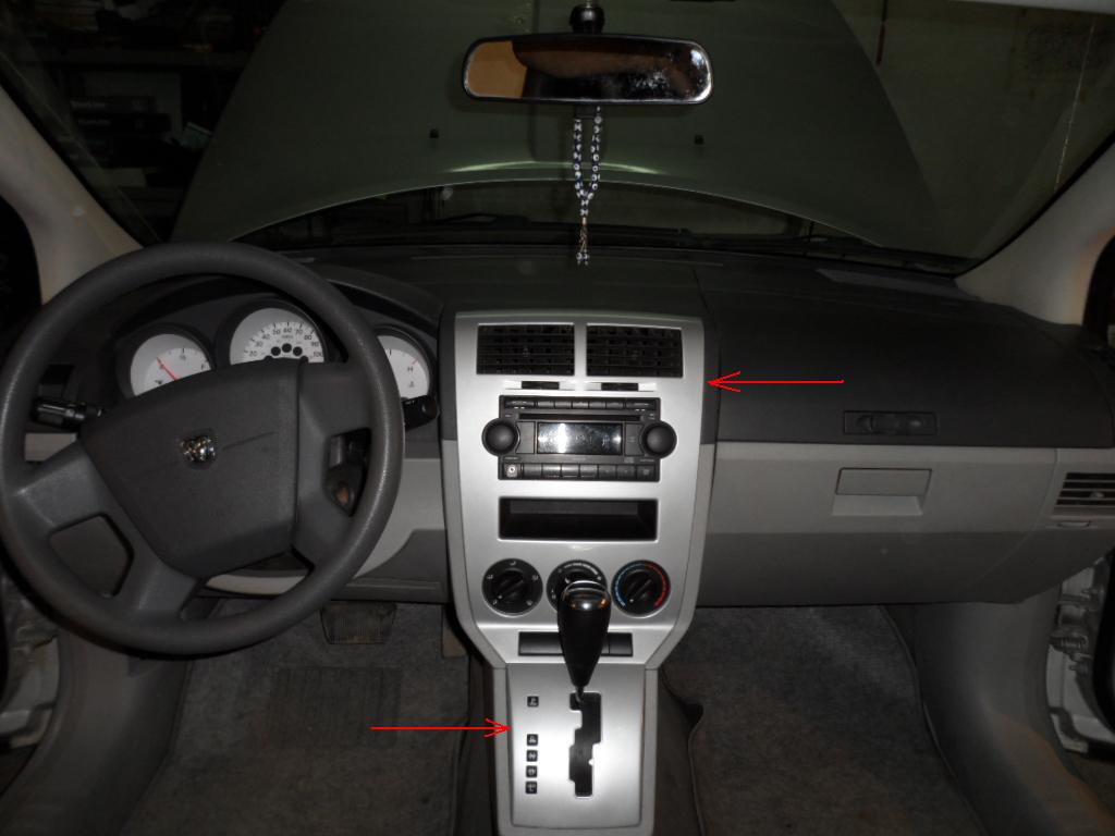

nemez36 Опубликовано 3 июля, 2011 Поделиться Опубликовано 3 июля, 2011 Вообщем был как-то разговор и не раз про доступ к панели приборов на этой тачке, мне довелось поработать с машиной, но не для обновления пробега, а для установки сигнализации с функцией автозапуска, и что-бы иметь нормальный доступ, уложить проводку, подсоединится, и собственно спрятать блок сигналки, я раздел переднюю часть салона до такого состояния , это экзоскелет, на который навешивается остальной пластик, но начну по-порядку. Вот собственно сама панель в сборе и на месте, (может кто не видел) , . Для того что-бы добраться к щитку нужно как вы видите разобрать всю верхнюю часть торпеды. Можно начать с центральной сборки, , пластик держится на защёлках из железа, как на корейцах , половина из них остаётся в месте, не снимается с панелью, сразу вытаскивайте их, дабы не терять и не толкать при обратной установке (можно сломать место крепления защёлки) на устанавливаемой панели . Под накладкой два шурупа , с крепежом можно сильно не парится, шурупы все одинаковые, есть небольшая разница в длинне, всё предсказуемо. Сори фотки больше не лезут, продолжение следует.. 4 1 Ссылка на комментарий Поделиться на другие сайты Поделиться

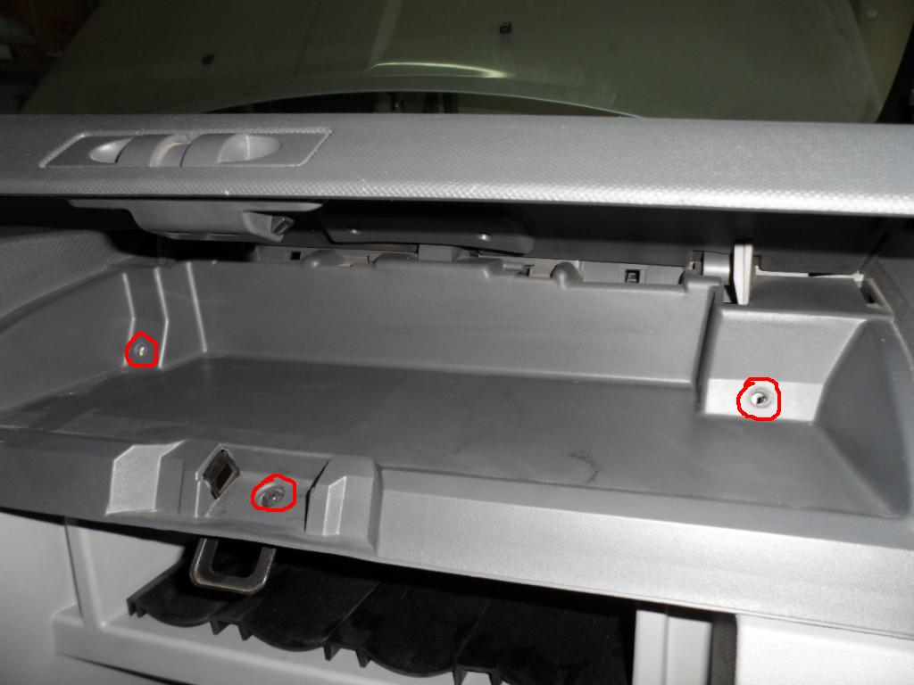

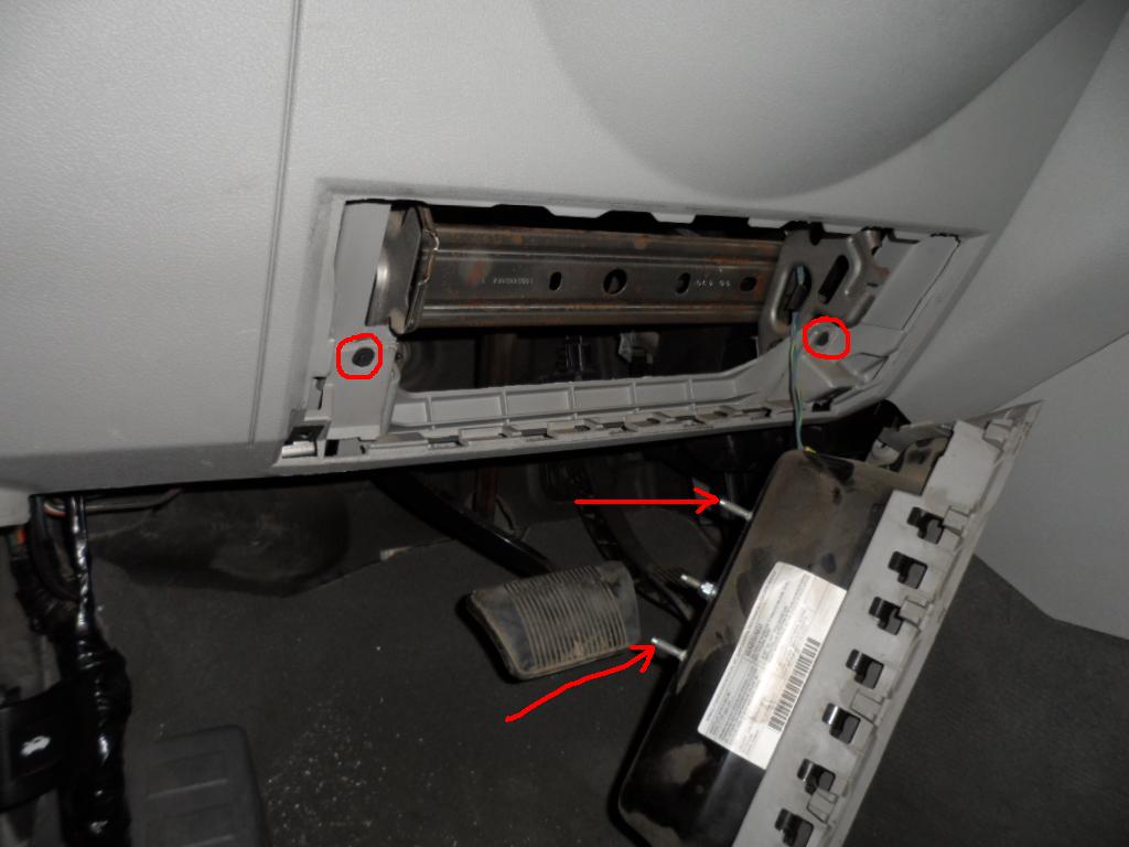

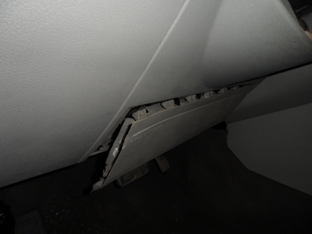

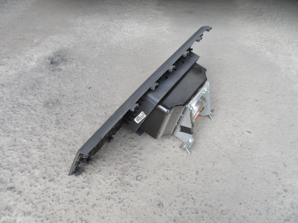

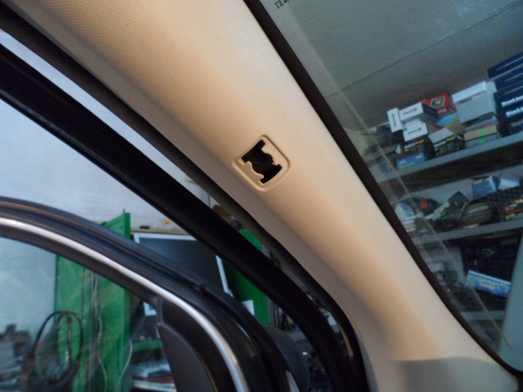

nemez36 Опубликовано 3 июля, 2011 Автор Поделиться Опубликовано 3 июля, 2011 Дальше, разбираем нижнюю облицовку с левой стороны (в ногах водителя), , для этого необходимо открутить подушку безопасности для колен, придётся извернуться, и изнутри панели ключиком на 10 отвернуть две гайки, под ней есть два шурупа , выкручиваем. Удаляем боковые накладки с правой и левой сторон, с левой откручиваем два шурупа отмеченные и третий сверху , который держит верхнюю панель. Снимаем облицовку стоек, клипсы + шурупы, , . Далее надо снять подушку пассажира , опять-же извернуться с ключём на 10, сам пластик на защёлках, избавится от трёх шурупов в верхнем бардачке . 1 1 1 Ссылка на комментарий Поделиться на другие сайты Поделиться

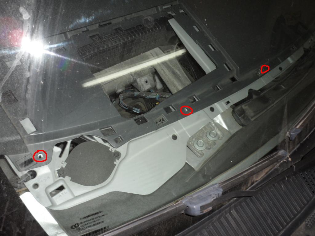

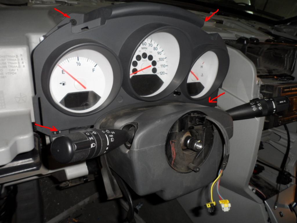

nemez36 Опубликовано 3 июля, 2011 Автор Поделиться Опубликовано 3 июля, 2011 (изменено) Дальше по списку, поддеваем и аккуратно снимаем декорнакладку которая возле лобового стекла , , выкручиваем оставшиеся шурупы , , снимаем верхнюю облицовку , и вот она панель приборов, держится четырьмя шурупами . Тыл панели , ну вот и всё , на этот разбор потрачено около четырёх часов, я имею ввиду до панели, но мне надо было идти дальше, всмысле разбора, до полного я потратил часов девять. Надеюсь кому-нибудь это поможет. Изменено 3 июля, 2011 пользователем nemez36 Ссылка на комментарий Поделиться на другие сайты Поделиться
