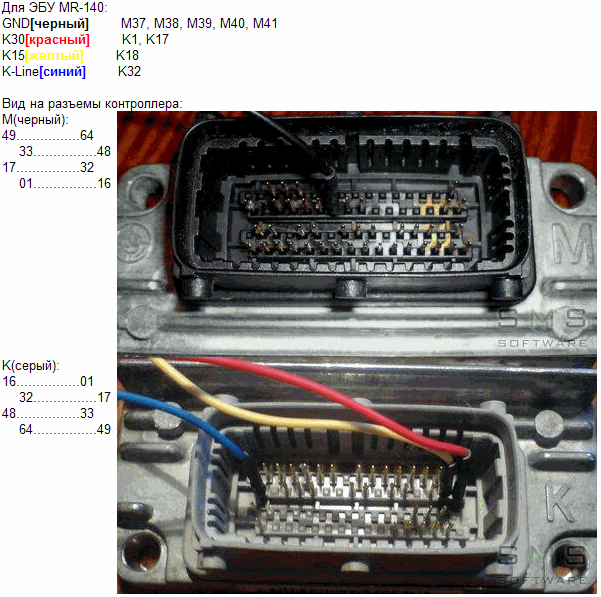

Serga Опубликовано 9 июля, 2011 Опубликовано 9 июля, 2011 В 08.07.2011 в 20:19, porty228 сказал: блок точно стоит MR140 Спасибо за программу) а с этой программой работатать ведь через KL-линию? Да.через К -линию.Я ей недавно Ланос смотрел...с простым адаптером.Воткни в К- линию светодиод последовательно через резистор 1 кОм.Второй вывод на массу и включи зажигание.Светодиод должен моргать значит связь должна быть.Полярность только не перепутай у светодиода.К-линия на 7 ом контакте.ОБД разъёма.Масса 4 и 5 контакт.

aka4 Опубликовано 9 июля, 2011 Опубликовано 9 июля, 2011 Иммо на Ланосах бывает и именно на MR-140,читается он элементарно Сканматиком,вероятно что то с проводкой,попробуй подцепится к К32 на моторном К-линией.
vldp Опубликовано 10 июля, 2011 Опубликовано 10 июля, 2011 Для начала проверь есть ли k-line в диагностическом разъёме. Либо сними ЭБУ и подключись на столе. Распиновка подключения есть в хелпе к комбику и чиплоадеру.

Sorcerer Giggs Опубликовано 10 июля, 2011 Опубликовано 10 июля, 2011 (изменено) блок точно стоит MR140 У меня сомнения насчет MR-140, скорее тама стоит Микас 10.3+. Если точно MR-140: проверь диагностируемый разьем, на предмет загнутых контактов,прозвони K-line до ECU,Сканматик последней версии MR-140 диагностирует нормально.Если после всего этого не выйдет на связь ECU:кранты блоку самодиагностики в мозге. Изменено 10 июля, 2011 пользователем Sorcerer Giggs
