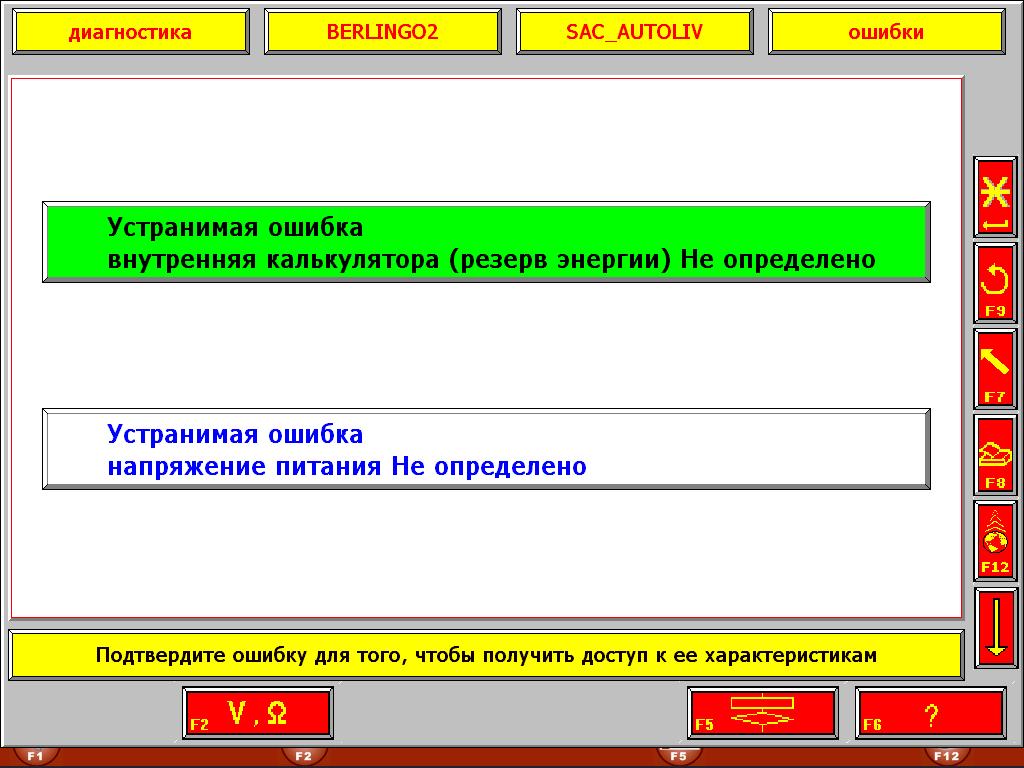

ГВД Опубликовано 7 июля, 2011 Автор Поделиться Опубликовано 7 июля, 2011 Вот что я сосканировал. Что делать дальше? Ссылка на комментарий Поделиться на другие сайты Поделиться
pelix Опубликовано 7 июля, 2011 Поделиться Опубликовано 7 июля, 2011 ты же видишь он у тебя бси не видит смотри проедохранители, реле, разъемы. потом еще раз смотри бси с параметрами. я в поля. вечером опять в сети буду или по тел 89183043003. только если я не беру то звони через пол часика а то я на 2х колесах передвигаюсь, когда за рулем то не беру 1 Ссылка на комментарий Поделиться на другие сайты Поделиться
