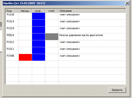

всем привет. сегодня впервые столкнулся с валдаем евро 3. что-то среднее между бычком и газелью :). временами неедет. заводится хорошо и нахолодную и нагорячую. пробег около 14 тыщ. фильтра менялись, заборник дорабатывался изначально. ошибок висело 7 штук. одна так и не стерлась. человек уехал, через некоторое время звонит - все то же самое - загорается чек и дизиль начинает тупить и на месте обороты выше 1900 не поднимаются, аппарат больше 60 не идет. ошибки прилагаю, правда без описания. если найду - приклею. ясное дело, что здесь нужен дилерский сканер и т.д. но есть только сканматег :).______________1.GIF

вот расшифровка. правда не факт что правильная. с мануала по 245 е-3._____________.txt. еще бы найти где массы крепятся... и где какие датчики находятся. завтра приедет, посмотрю какие ошибки вновь прописались. и будем дальше думать. :)

тягу смотрел - вроде на месте. и наддув нормальный. если верить сканеру - до 2 бар доходит. не многовато ли?
