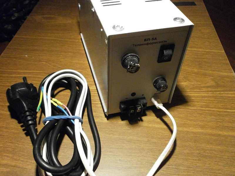

vty Опубликовано 30 мая, 2016 Поделиться Опубликовано 30 мая, 2016 Пользуюсь вот таким, но конечно лучше использовать лабораторный с регулировкой напряжения и тока Для тех же блоков вроде М73 которые на диагностику выходят при снижении напряжения питания Ссылка на комментарий Поделиться на другие сайты Поделиться
