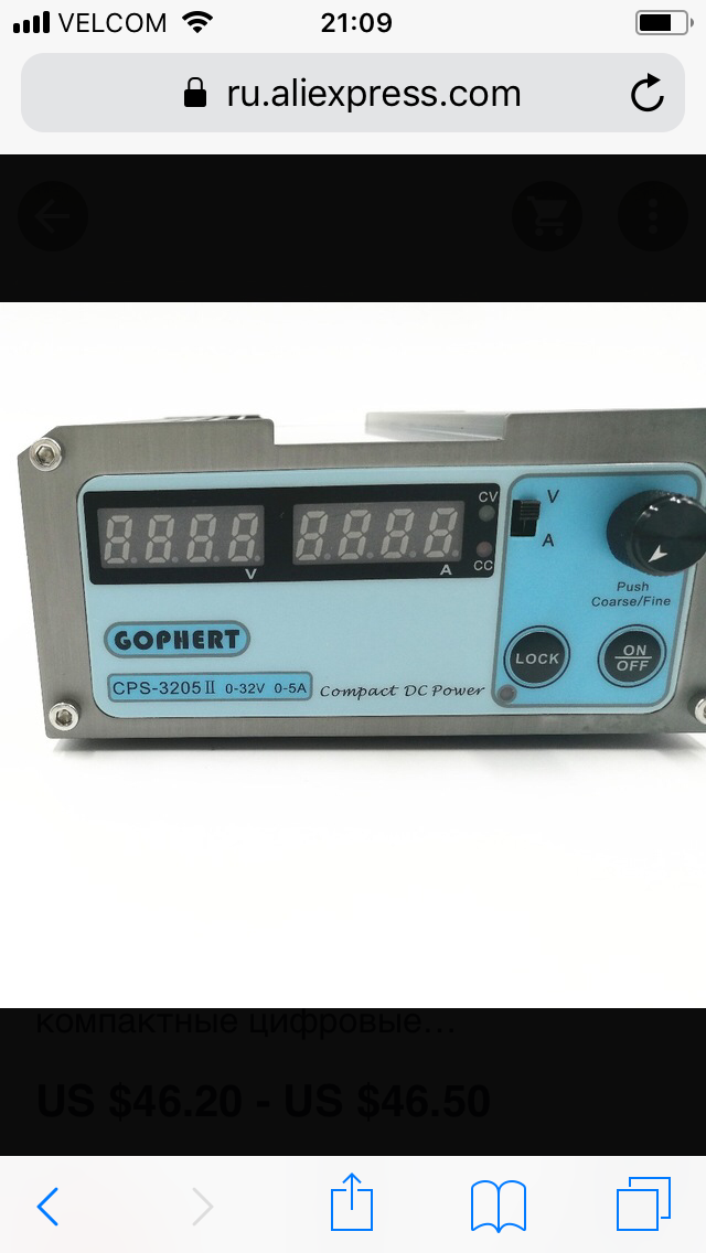

У меня как на третьей фотке. Год уже проработал нормально. Брал в районе 3-4 тыс.руб., уже не помню точно.

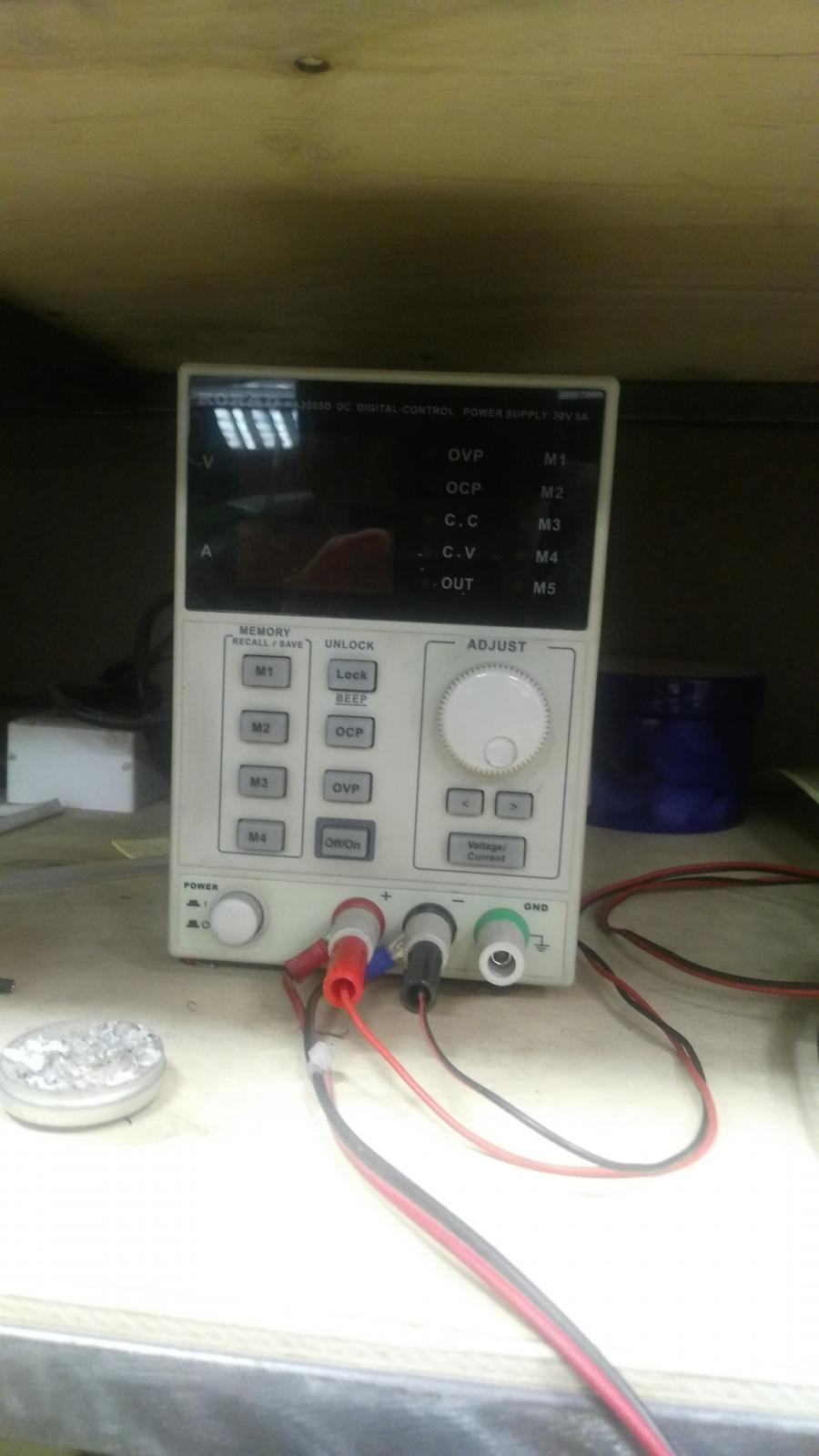

Пользуюсь таким. А с аккумулятором надо держать ухо в остро. Ошибок не прощает.

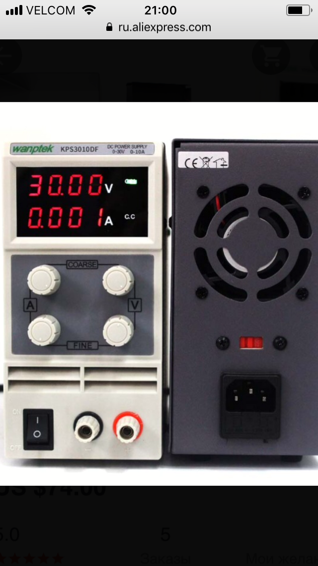

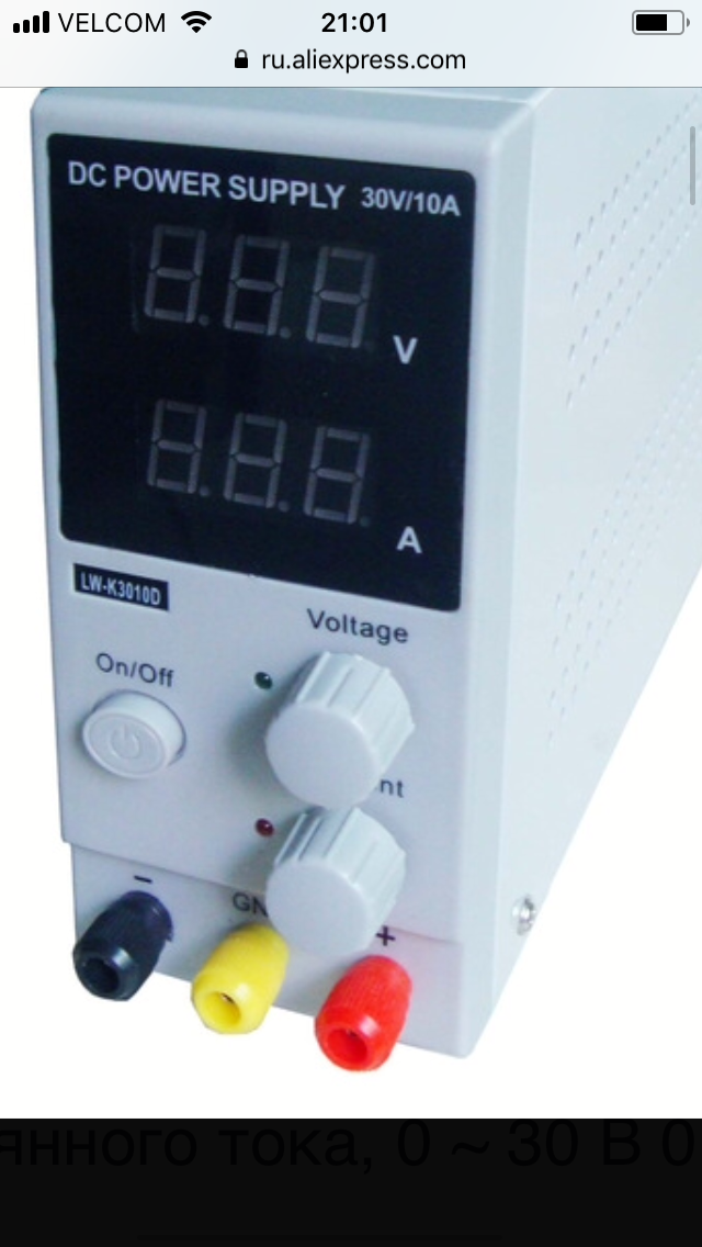

ЛБП любой,правда некоторые не точно показывают вольтаж..
Какой лучше взять посоветуете
Использую первый вариант. Отличный источник питания с защитой, точной регулировкой тока, напряжения. У меня их 2. Очень удобные и компактные. Выходное напряжение не "шумит".
