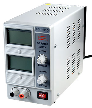

пользуюсь таким:
Выходное напряжение В.:0-18
Выходной ток А.:0-3
Использую БП от ПК, но на 350 Вт. Главное отсечь все лишние переходники, а именно припаяться напрямик от выхода. Себе сделал так: на уже лишнее окно от 3,5 дискеты вывел аккуратный розеточный разъем от радиоточки, убив сразу двух ненужных в хоз-ве зайцев, и проложил кабель внутри корпуса напрямик (все соединения тщательно припаяв). ПК защитил УПСом и стабилизатором Мастек (отечественные не рекомендую - частота тока на выходе жутко волнует...)
