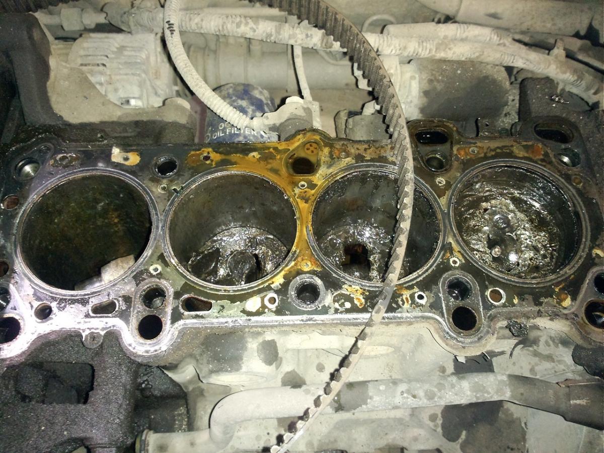

lis@a Опубликовано 2 ноября, 2014 Поделиться Опубликовано 2 ноября, 2014 Вечер добрый! Китайцы, Вортексы , Тагазы с моторами ACTECO (1.6-2.0 литра) при обрыве примерно так.... http://s017.radikal.ru/i401/1411/30/a86c109e5833.jpg http://radikal.ru/users/lis_a_1#img=6065565136&rnd=6 Ссылка на комментарий Поделиться на другие сайты Поделиться

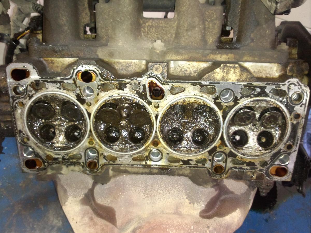

lis@a Опубликовано 10 ноября, 2014 Поделиться Опубликовано 10 ноября, 2014 (изменено) Приветствую всех! KIA RIO / SPECTRA с мотором 1500 кубов... Изменено 10 ноября, 2014 пользователем lis@a Ссылка на комментарий Поделиться на другие сайты Поделиться
