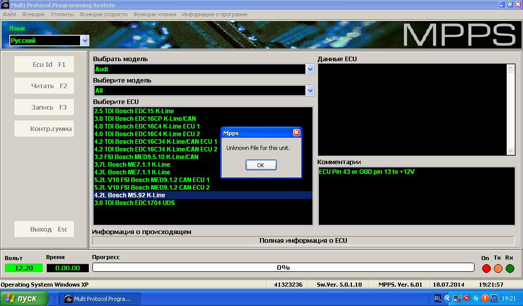

pleshko Опубликовано 18 июля, 2014 Поделиться Опубликовано 18 июля, 2014 Блок считал правильно.Читать не даёт, только писать, BOSH M5.92 (блок 4D0907557G), а вот BOSH ME7.1.1 читать даёт.Делаю: файл Audi A8 4.2 V8 380 HP 4D0907557G.ori (тот что у меня в сообщении)--> checksum --> cks 1 corrections 1 (красным цветом, я так понимаю контрольная сумма неправильная?), а вот файл (скачал там же, но только на ресталовую S8 4.2 1999г) BOSH ME7.1.1, делаю: файл Audi S8 4.2 360 HP 4D0907559G.ori --> checksum --> cks zones 38 corrections 0 (зелёным цветом). Как быть? Может есть возможность проверить контрольную сумму моего файла прикреплённого в сообщении? Спасибо. Ссылка на комментарий Поделиться на другие сайты Поделиться
Anmed Опубликовано 18 июля, 2014 Поделиться Опубликовано 18 июля, 2014 Может есть возможность проверить контрольную сумму Винолс на контрольки не ругался. Блок считал правильно.Читать не даёт, только писать Я вообще не понял что куда и под каким боком пишется. Лучший вариант - блок на стол, подключить на тычках, перевести в бут, наделать фоток. В МППС работать вкладкой Generic. Ссылка на комментарий Поделиться на другие сайты Поделиться
pleshko Опубликовано 18 июля, 2014 Поделиться Опубликовано 18 июля, 2014 Может быть не так выразился, при чтении ID блока, определяет его номер правильно, кнопка чтения (read) не активна, только read ID, write, checksum. Как думаете можно попробовать записать прошивку (что в сообщении выше) в мой блок? На какой скорости необходимо производить запись? Ссылка на комментарий Поделиться на другие сайты Поделиться

pleshko Опубликовано 19 июля, 2014 Поделиться Опубликовано 19 июля, 2014 вчера пробовал записать и вот, что получилось.Как быть?Что не так? Ссылка на комментарий Поделиться на другие сайты Поделиться
Anmed Опубликовано 19 июля, 2014 Поделиться Опубликовано 19 июля, 2014 Ну видимо не совпадает дамп с ожиданиями прибора. Например мппс для этого блока поддерживает только калибровки, в Вы даете ему фулл. Ссылка на комментарий Поделиться на другие сайты Поделиться

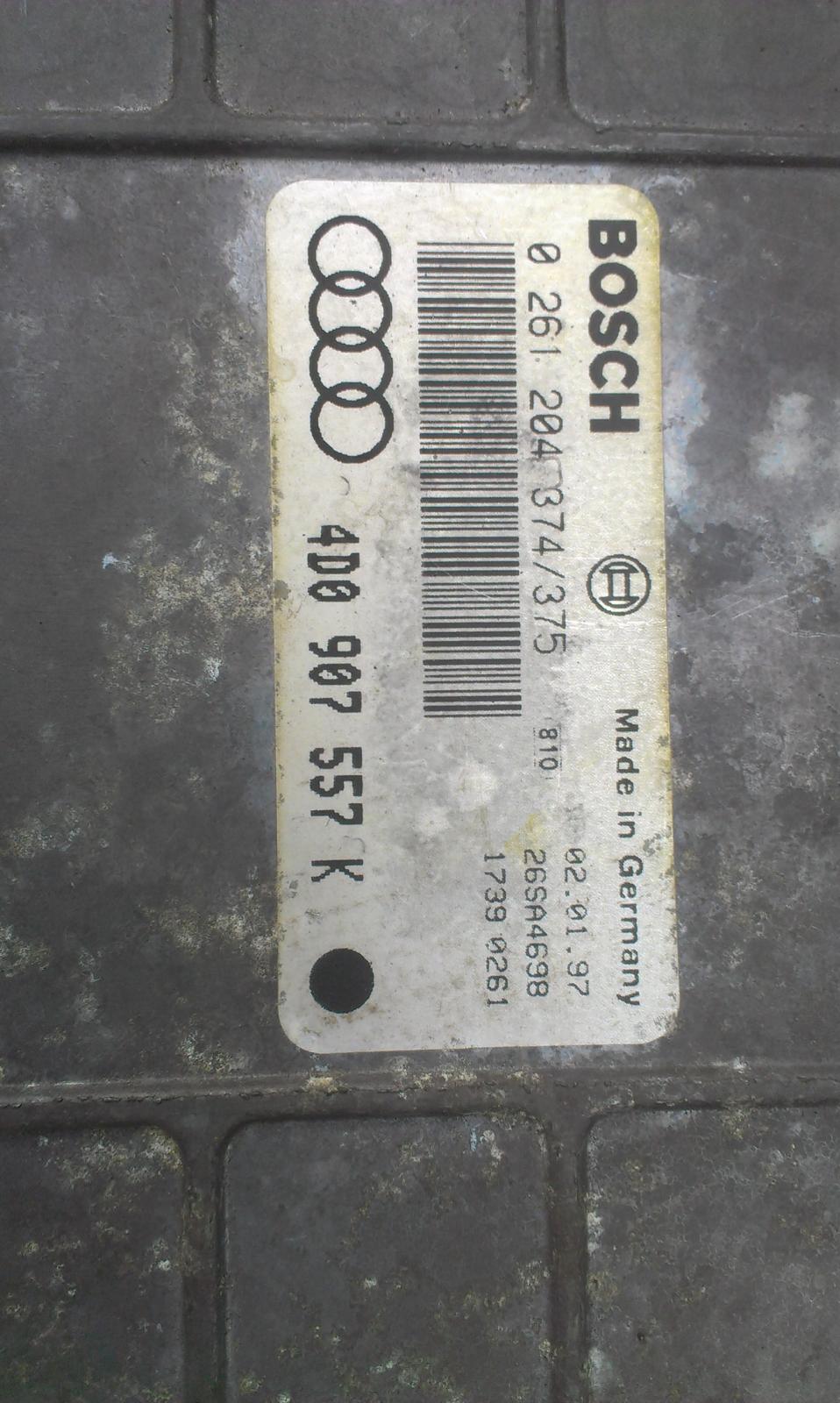

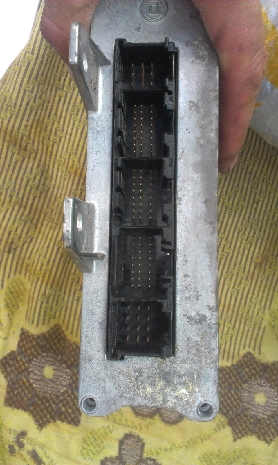

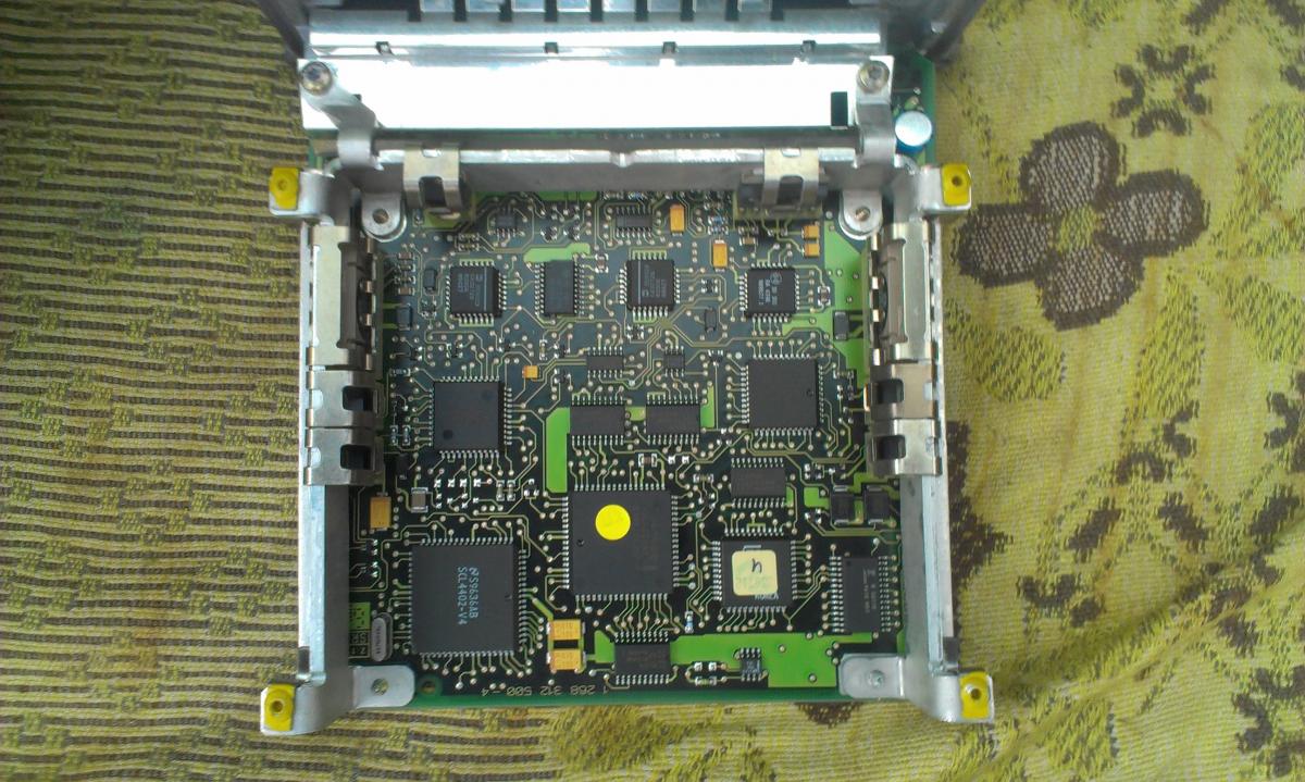

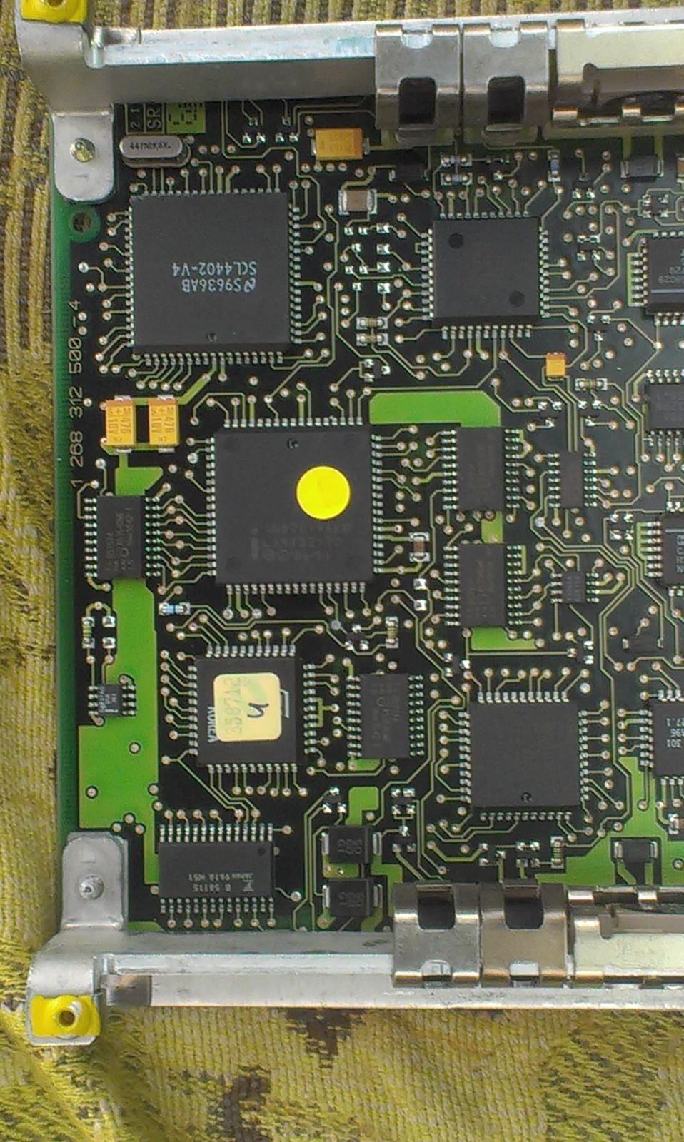

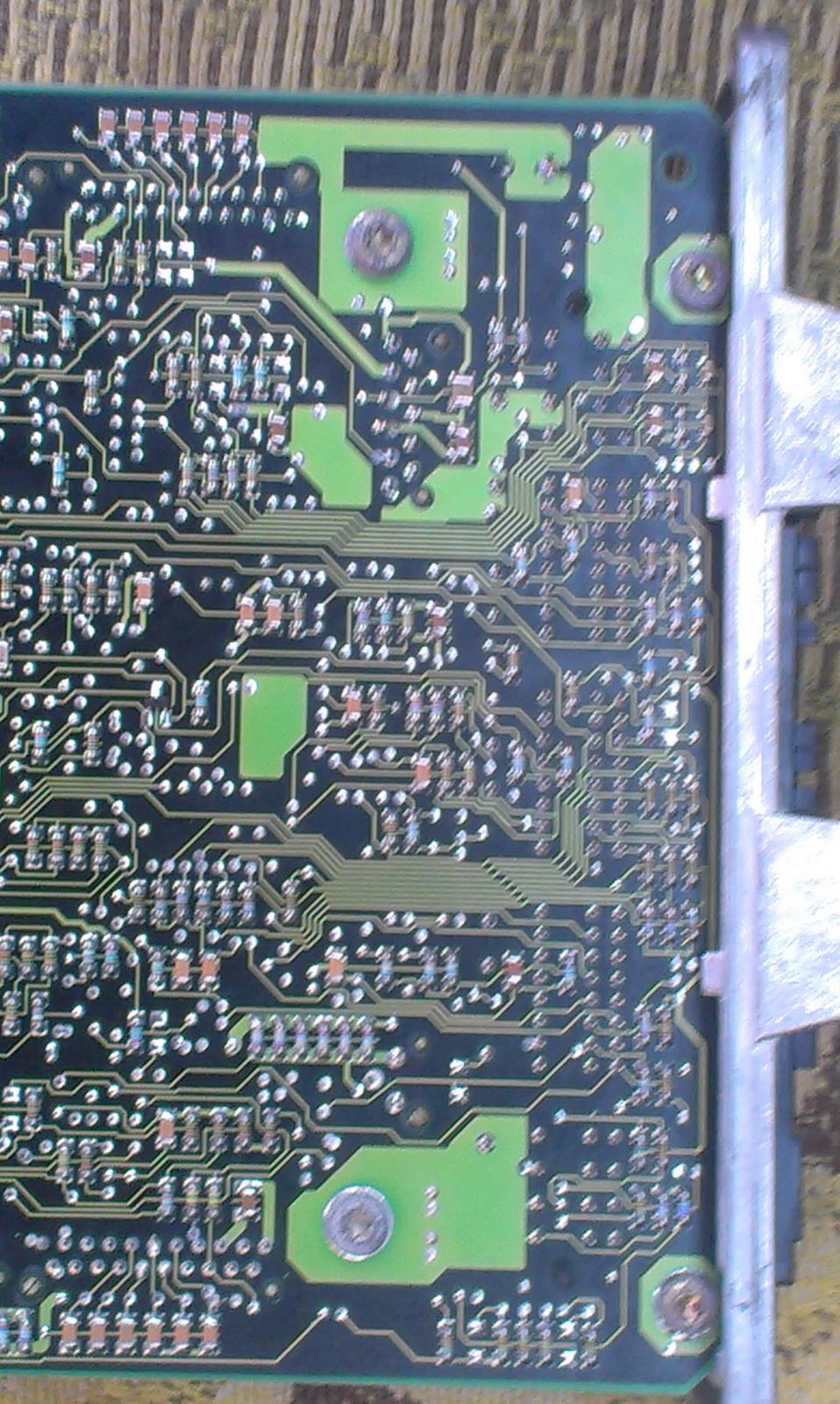

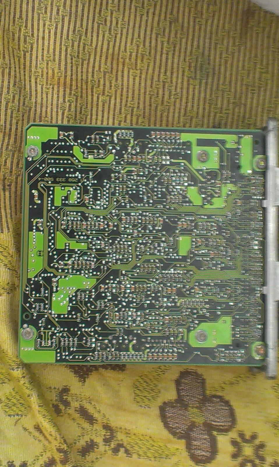

Anmed Опубликовано 20 июля, 2014 Поделиться Опубликовано 20 июля, 2014 На самом деле это не совсем та тема - скорее всего Вам нужно было создать отдельную тему для решения своего вопроса, но если это критично, то модераторы ситуацию отрегулируют. Какие именно должны быть мои действия Вам необходимо вооружиться цифровым фотоаппаратом. В первую очередь нужно извлечь блок управления двигателем из автомобиля и устроить ему фотосессию. Как в обычном виде, так и ню. Фото нужно выложить сюда, нужны общий вид блока, шильдик, разъем, плата с двух сторон. Надписи на шильдике должны быть читаемы, надписи на микросхемах блока тоже. Естественно по возможности. После этого я или кто-то другой расскажет Вам что нужно делать дальше, а именно: как на столе подсоединить блок управления двигателем к флешеру MPPS и как вычитать-записать Ваш блок. Ещё Вам понадобятся паяльник с достаточно тонким жалом, необходимые для пайки расходники и приспособления, проводки для соединения блока управления и флешера, блок питания 13в. Чтобы блок и флешер соединить между собой проводками - нужны будут единичные разъемы типа "мама" подходящего диаметра. Все можно сделать из подручных материалов, если уж совсем ничего нет, то можно присоединять проводки на термоусадке - неудобно, но для одного раза вполне подойдет. Так достаточный уровень разжевывания? Ссылка на комментарий Поделиться на другие сайты Поделиться
pleshko Опубликовано 20 июля, 2014 Поделиться Опубликовано 20 июля, 2014 Спасибо, на счёт разжовывания -- просто нет слов.Прилагаю фото, если что-то не видно перефоткаю.Имеется отдельно разъём ОБД с моей машины и проводка, только от ресталовой, там блок 7.1.1. Паяльник (диаметр жала?мощность?), завтра буду искать блок питания постоянного тока на 13 вольт.И с нетерпением жду продолжения.... Ссылка на комментарий Поделиться на другие сайты Поделиться
