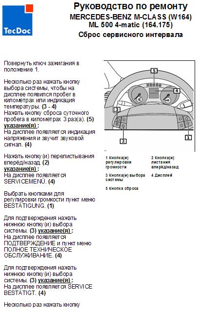

Есть данный мерин, включаешь зажигание и на экране пишется, что ТО нужно было пройти 30дней назад, человек не поедет на ТО, маслице сам поменял, а сообщение вылетает? какими нибудь способами типа к-лайн адаптера можно подключиться? как вообще это сделать?
И он не знает как там часы перевести) не подскажете?
эм.. там приборка немного другая.. справа от приборки есть кнопочка для выбора функций на дисплее и на приборке есть часы
