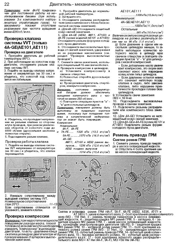

efiop Опубликовано 22 июля, 2011 Опубликовано 22 июля, 2011 (изменено) в таком случае просто сними клапан ввт и визуально проверь не заклинен ли он. Подай +12В на него и проверь, что он отрабатывает. Изменено 22 июля, 2011 пользователем efiop
andreynt1 Опубликовано 22 июля, 2011 Автор Опубликовано 22 июля, 2011 оо вот это ценая инфа а можно целиком мануальчик? или это из книги?
