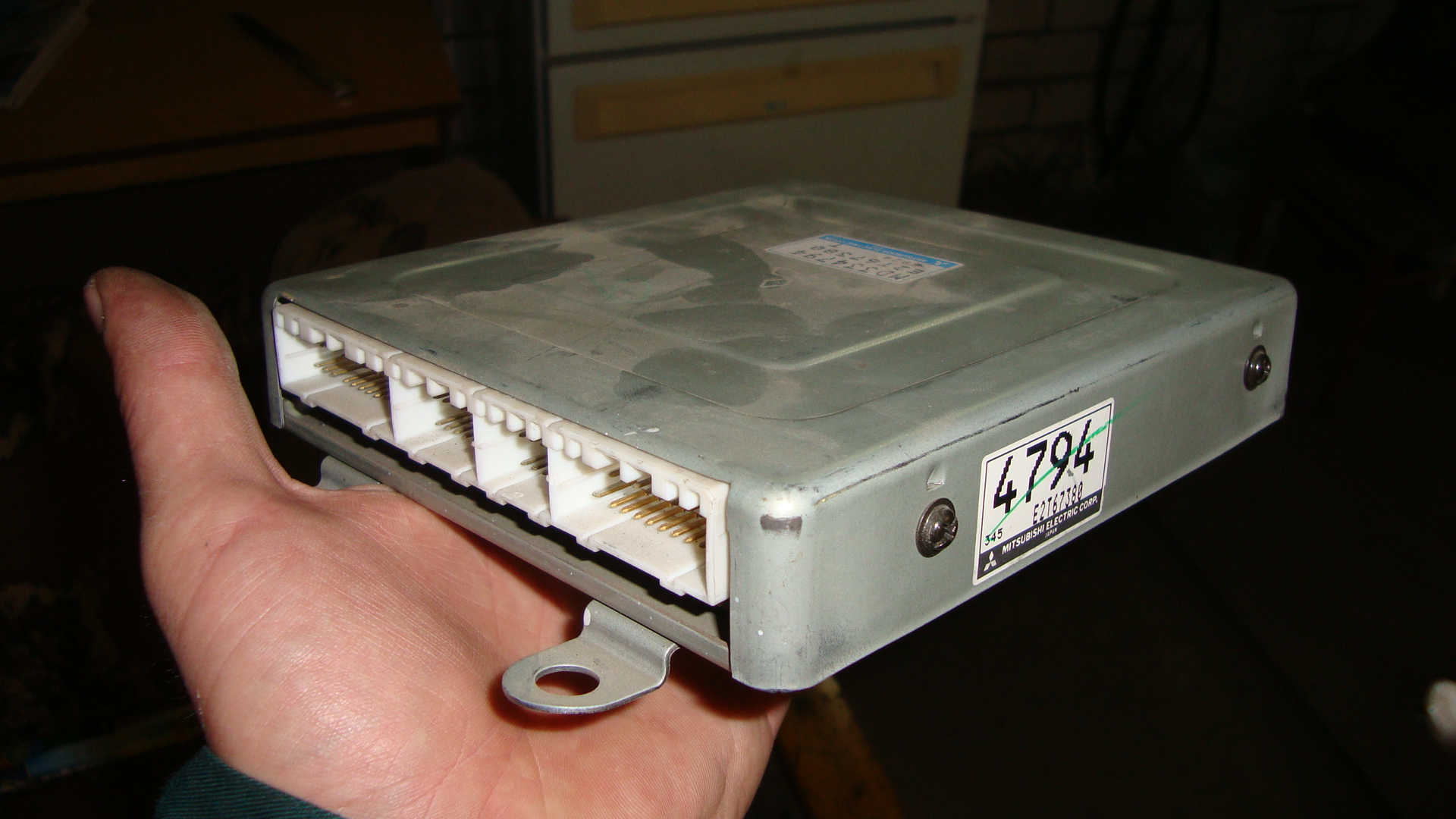

Irek73 Опубликовано 28 января, 2010 Поделиться Опубликовано 28 января, 2010 привет есть мозги только не знаю от какого авто (ммс) Ссылка на комментарий Поделиться на другие сайты Поделиться
Irek73 Опубликовано 28 января, 2010 Поделиться Опубликовано 28 января, 2010 вот он номер Ссылка на комментарий Поделиться на другие сайты Поделиться
