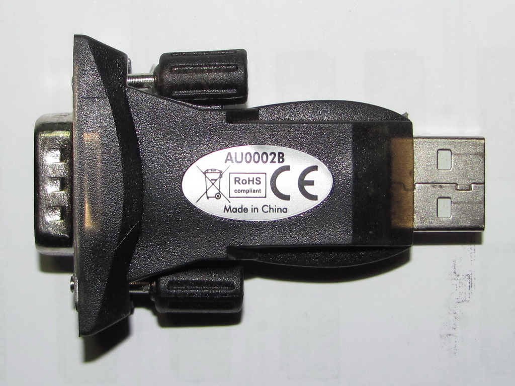

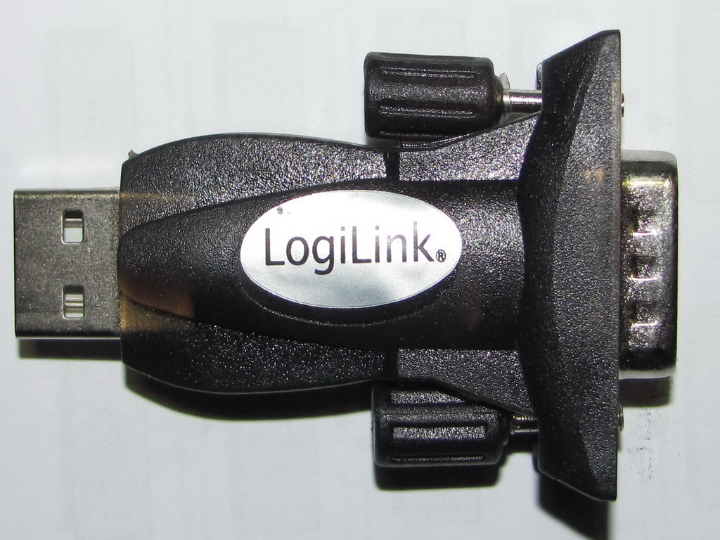

xfor Опубликовано 3 декабря, 2011 Поделиться Опубликовано 3 декабря, 2011 старуха компортовая без проблем работает с переходником юсб - ком на FTDI чипе. проверено на нескольких экземплярах. как оригинал , так и китайский клон. Спасибо за инфу, как я понял ключевое слово FTDI. Только вопрос, как определить в магазине, что именно это чип стоит? Ссылка на комментарий Поделиться на другие сайты Поделиться
germetosichek Опубликовано 3 декабря, 2011 Поделиться Опубликовано 3 декабря, 2011 Спасибо за инфу, как я понял ключевое слово FTDI. Только вопрос, как определить в магазине, что именно это чип стоит? Прийти в магазин с ноутом и втыкнуть в ЮСБ))).....и подсовывать дрова FTDI........ Ссылка на комментарий Поделиться на другие сайты Поделиться

vlad195 Опубликовано 4 декабря, 2011 Поделиться Опубликовано 4 декабря, 2011 (изменено) на юсб все работает, переходник на FTDI = полный компорт! ( есть урезаные : только RX и ТХ) + драйвера для старухи под юсб. пришлось поработать в одной фирме по мерсам. был там ibm T30 и оригинал мультиплексор под ком порт + кархелповский мультиплексор. все убитое до не приличия. пришлось приводить в порядок. ремонтировать мултиплексор и ноутбук. при обрели ноут только с юсб. пришлось адаптировать под USB . все прекрасно работало, пока я был там. Изменено 4 декабря, 2011 пользователем vlad195 Ссылка на комментарий Поделиться на другие сайты Поделиться
