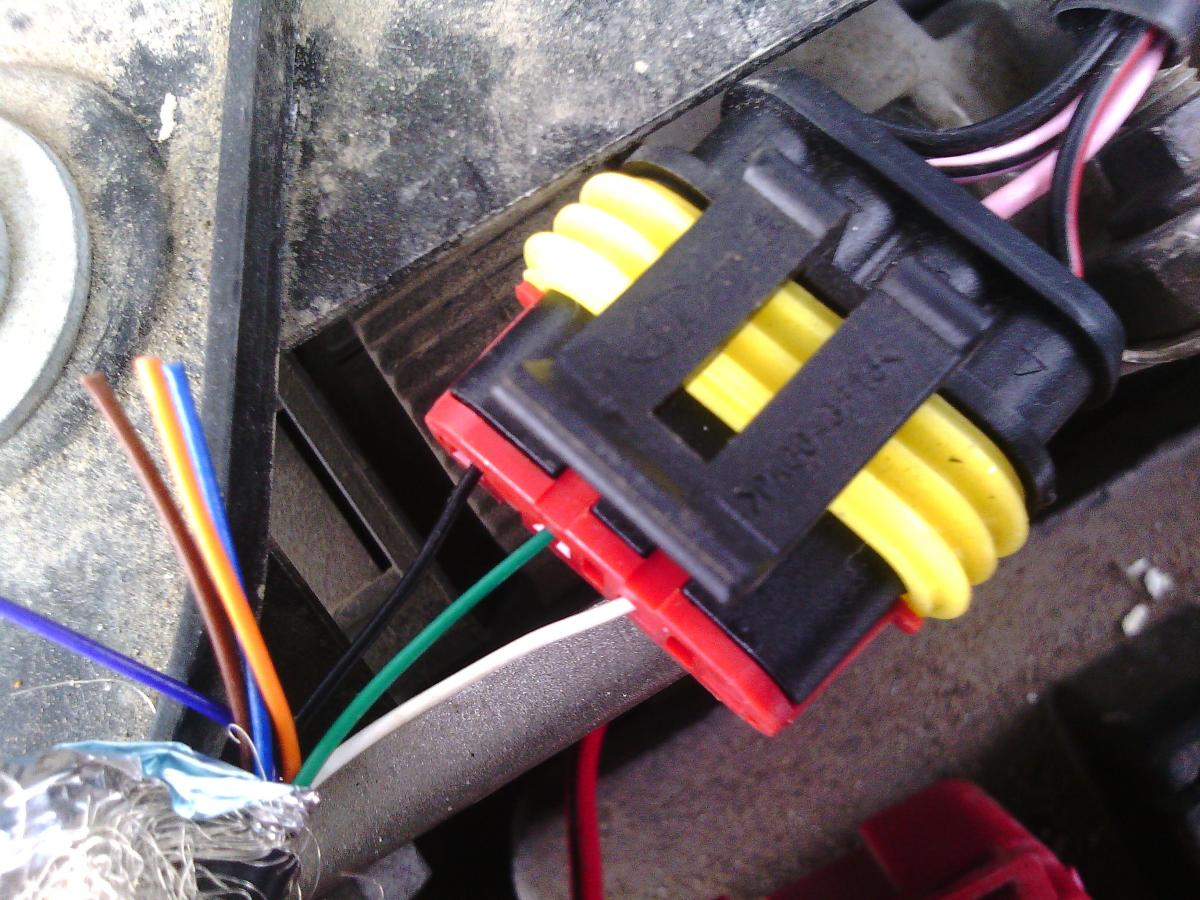

PabloE Опубликовано 7 апреля, 2015 Поделиться Опубликовано 7 апреля, 2015 (изменено) доброго времени суток. извините за, на мой взгляд, глупый вопрос шнур от телефона для чего??? именно потому, что он экранированный или же еще какое то преимущество этого дэвайса.... приветствую вас. скажите пож. а адаптер какой использовали???? или на прямую к компу соединили Шнур от старого телефона, например Siemens C35, Motorola C350 для заливки мелодий, телефонной книги и чего-то еще. Он еще назывался прошивочный (заливочный) кабель. Во всех ларьках такие лежали по 50 рублей. Кабель с серебристой оплеткой внутри прозрачной пластиковой трубки. С одного конца тычка USB в комп, с другого специфический разъем под телефон, посередине прозрачная коробулька с микрухой PL2303 - преобразователем USB->UART. Дело в том, что ГБО и очень много разного оборудования понимает унифицированный сигнал UART , а все компы сейчас имеют выходы USB. Поэтому то и нужен этот шнурок. Где купить хороший адаптер и какой посоветуете? Тут купи http://goo.gl/Jk8Z24. Хороший. Сам таким Tamona Progas программирую. Короткий проводок оторвал, прицепил экранированный кабель от микрофона старого метра два длиной. На концы проводков присоединил гнезда от разъема компьютерного и заизолировал термоусадкой. Пометил Rx Tx GND и пользуюсь. 5V выводить из тычки не надо, т.к. ГБО выдает в сервисный разъем для программирования 12V, поэтому только три провода Rx (передача) Tx (прием) GND (общий или масса) Две штуки аж зараз за 300 рублей. Сам купишь или помочь надо? Изменено 7 апреля, 2015 пользователем PabloE Ссылка на комментарий Поделиться на другие сайты Поделиться
