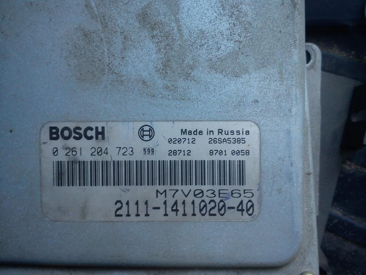

mihail_smol Опубликовано 1 июня, 2012 Поделиться Опубликовано 1 июня, 2012 А это чудо должно диагностироваться? А то не получилось. Ссылка на комментарий Поделиться на другие сайты Поделиться
sashashemelev Опубликовано 1 июня, 2012 Поделиться Опубликовано 1 июня, 2012 Bosch MP 7.0 этим сканером не увидите. Ссылка на комментарий Поделиться на другие сайты Поделиться
