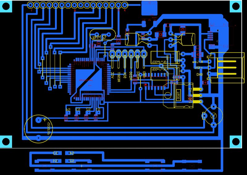

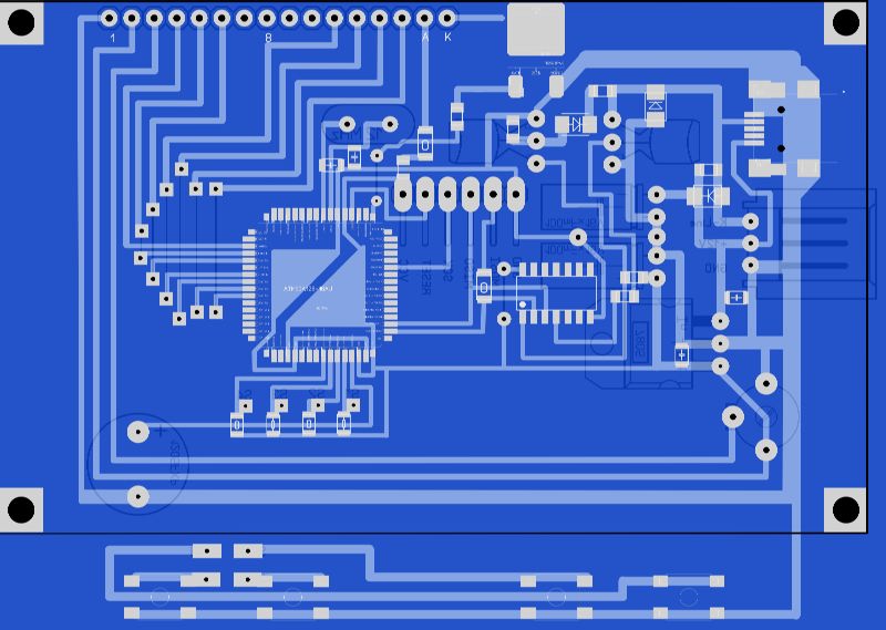

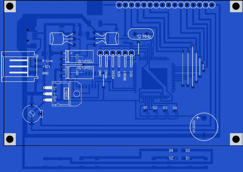

Gliff Опубликовано 16 октября, 2013 Поделиться Опубликовано 16 октября, 2013 Плата думаю будет такой, в общем из того , что было в холодильнике. Но проблемы... :) Нет АТМеги128 в Саратовах, и дисплея 20х4 тоже , как ни странно , нет (( Есть 16х2, но не хочется маленький. ЧИП -НН смотрел сейчас. Думаю туда мне надо. По плате коррективы принимаются, еще не травил. Тестер.zip Ссылка на комментарий Поделиться на другие сайты Поделиться

safronov-63 Опубликовано 25 октября, 2013 Поделиться Опубликовано 25 октября, 2013 В моей плате ошибок нет. Все специально проверял. Фото платы предоставлено на всяк случай. Отключение подсветки реализовал на attiny13a, когда машина не заведена, напруга 12,xВ. Когда заведена 13,6В и более. Я никуда не пропал, просто очень занят. Ссылка на комментарий Поделиться на другие сайты Поделиться
