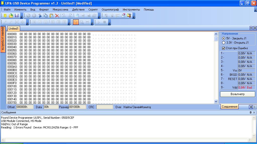

koba Опубликовано 15 сентября, 2012 Поделиться Опубликовано 15 сентября, 2012 не стал создавать новую тему, спрошу здесь. Проблема в том что упа(клон) перестала читать 912 и 9S12, до этого читала и ту и другую серию, попробовал почитать 93х и 24х и также HC05 читает без проблем а вот 912ю никак, пробовал на разных компах и с разными шнурами, может будут какие идеи. И как ни странно, тест оборудования проходит без ошибок. Спасибо. Ссылка на комментарий Поделиться на другие сайты Поделиться
zingelshuher Опубликовано 15 сентября, 2012 Поделиться Опубликовано 15 сентября, 2012 Так пишет же Vdd bad, разберись почему оно bad. Ссылка на комментарий Поделиться на другие сайты Поделиться
cubic007 Опубликовано 15 сентября, 2012 Поделиться Опубликовано 15 сентября, 2012 1.Попробуй внешнее питание. 2.Убедись в правильности подключения. Vcc и Vdd - положительный потенциал. Vss - отрицательный. Такая картина возникает в результате переполюсовки. Как читаешь - по BDM ? Ссылка на комментарий Поделиться на другие сайты Поделиться
koba Опубликовано 15 сентября, 2012 Поделиться Опубликовано 15 сентября, 2012 (изменено) да читал по BDM(Mondeo, Focus2, Audi TT)но пробовал и на прямую, такая же песня, подключение ??? но блин три раза подряд тяжело ошибиться, внешнее питание тоже уже пробовал. Изменено 15 сентября, 2012 пользователем koba Ссылка на комментарий Поделиться на другие сайты Поделиться
cubic007 Опубликовано 15 сентября, 2012 Поделиться Опубликовано 15 сентября, 2012 (изменено) да читал по BDM(Mondeo, Focus2, Audi TT)но пробовал и на прямую, такая же песня, подключение ??? но блин три раза подряд тяжело ошибиться, внешнее питание тоже уже пробовал. Тест "по питанию" чего показывает?(при подключенном проце/отключенном проце) Жгут - провода не перепутаны ? 5 - земля , 9 - положительный . Изменено 15 сентября, 2012 пользователем cubic007 Ссылка на комментарий Поделиться на другие сайты Поделиться
koba Опубликовано 16 сентября, 2012 Поделиться Опубликовано 16 сентября, 2012 точно в жгуте что-то не так, пошевелил и всё встало на свои места, спасибо cubic007, пошёл искать новый кабель. Ссылка на комментарий Поделиться на другие сайты Поделиться
