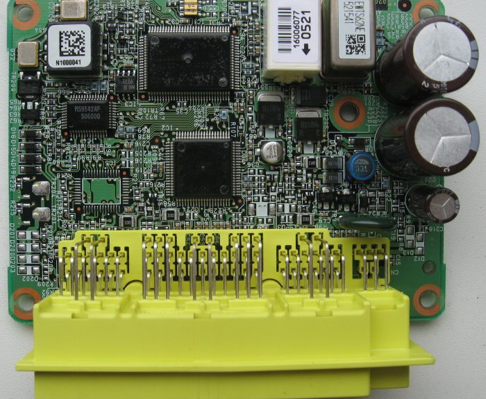

Nissan Murano блок SRS 98820СВ80Е не выходит на связь после ( чудо) мастера. Изначальная проблема со слов хозяина значок загорелся после прикуривания АКБ. Дамп считал, после записи поправленного епром прилег, другой достану только завтра. Свои дампы приложил. Есть у кого нибудь дампы с этого авто для анализа и фото самой платы? Можно с крашем. Память 93С66.

ты читаешь и пытаешься писать в формате 8bit , а нужно с этой микрой в 16bit ..поэтому свой дамп и завалил.
повнимательнее ... и всё получится.))))

не думаю, скорее всего умерла от внутривенки и до меня ее читали не известно сколько раз и как.

вопросос по эому блоку, там микруха roteited?
А что, по плате не видно? Посмотри где питание и станет ясно. Там должна стоять обычная.
