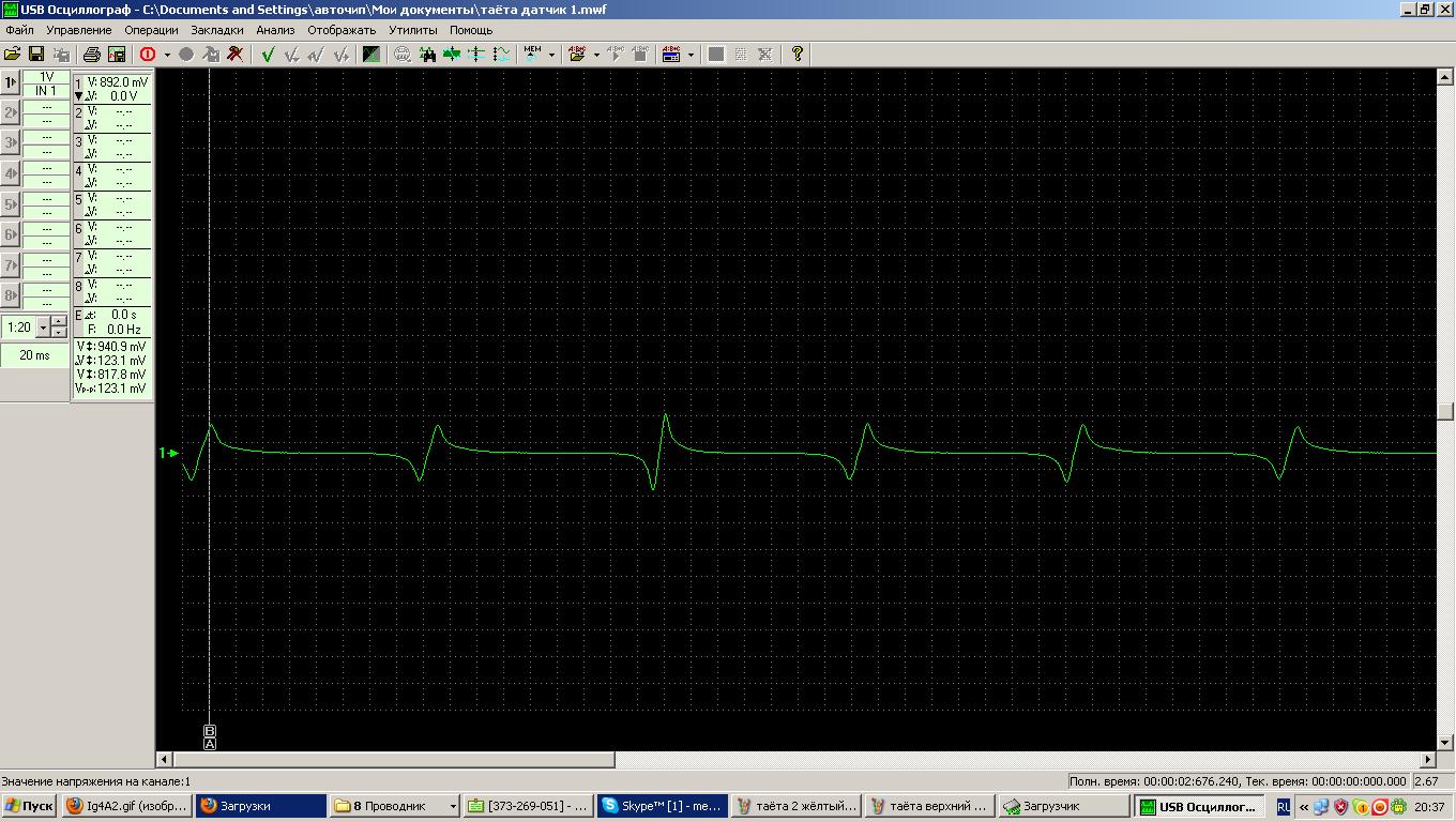

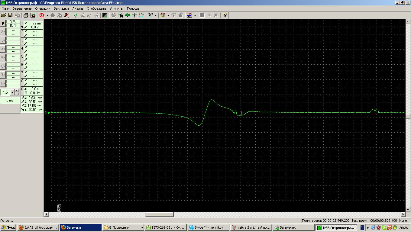

осцилка нижнего датчика мне не нравится или это норм? фишки трамблёра небыли подключены совсем! запись при прокрутки стартером

В первом посте первый скрин, это как я понял сигнал на амплифер с компа (схемы под рукой нету, глянул бы).
А второй скрин это что ?
И сигнал с катушки глянуть бы, после амплифира.

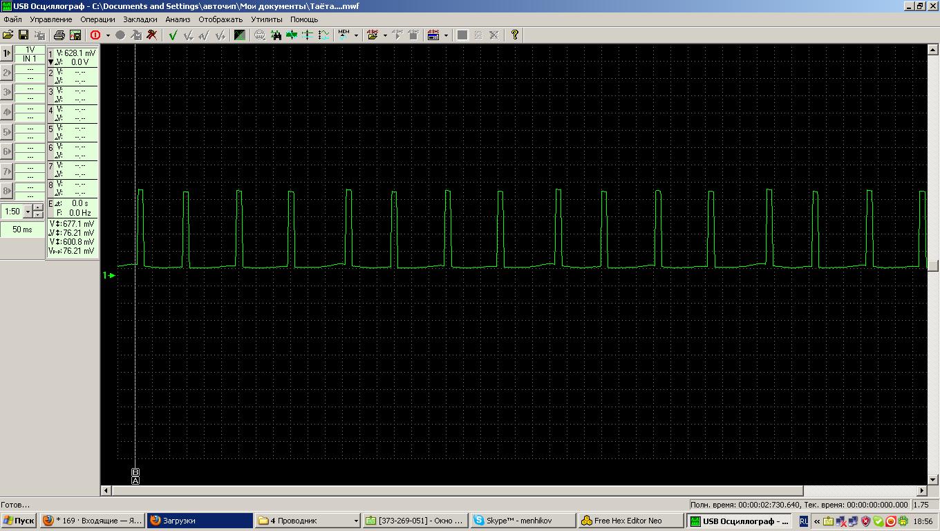

да вообще нет . нет сигнала после амплифера до него идёт по одной ветки IGT судя по осцилки и неплохо а вот что должно быть на IGF ?

Ну все правильно, сигнал в эбу сформирован и есть.
А обратно с катушки он не приходит, значит искры нет. Отсюда и ошибка 14.
Судя по осцылке на выходе IGF и должен быть сигнал катушки.
я чёт вас не понял каким образом катука завязана с ЭБУ? катука управляется только камутаторм...а камутотором управляется блоком через IGT IGF
читал сейчас манул там есть осцилки этих 2 х каналов на обоих есть сигнал но методика проверки приведена на ХХ
думаю и на прокрутки должна быть
Наверно не так выразился.
Комутатор управляется IGT так.
А IGF это ответный сигнал , отсюда и фраза "сигнал катушки" который и невидит эбу.
