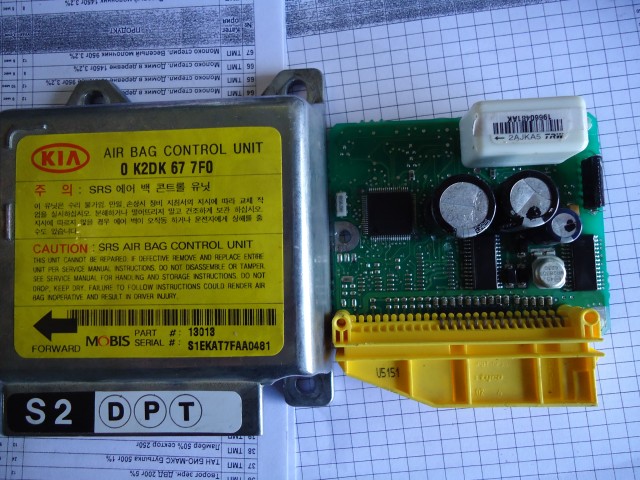

lehaa Опубликовано 31 августа, 2013 Поделиться Опубликовано 31 августа, 2013 Фото блоков Ссылка на комментарий Поделиться на другие сайты Поделиться

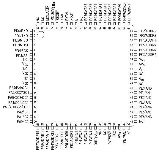

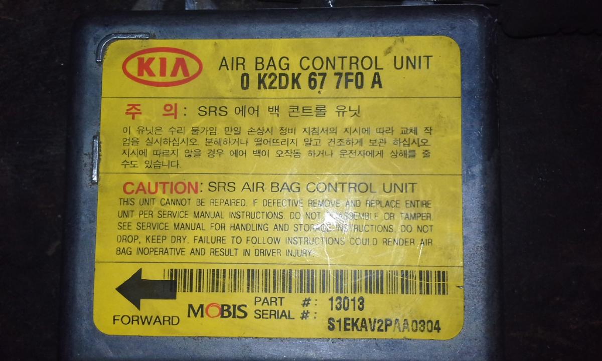

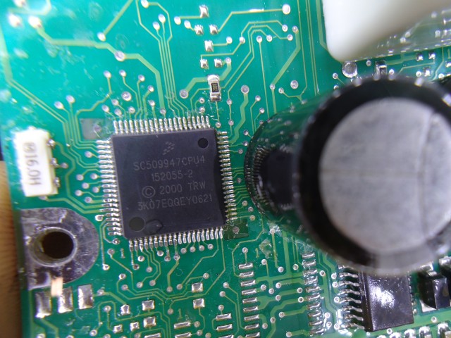

dem@n Опубликовано 17 ноября, 2013 Поделиться Опубликовано 17 ноября, 2013 прошу помощи имею блок на руках 0 K2DK 67 7F0 есть программатор кар прог и есть желание его почистить, загвоздка в том что немогу найти распиновку для подпайки к процу, прошу знающих пнуть в правильном направлении, данные с проца: SC509947CPU4 152055-2 2000 TRW 3K07EQQEX0601 Ссылка на комментарий Поделиться на другие сайты Поделиться
dem@n Опубликовано 17 ноября, 2013 Поделиться Опубликовано 17 ноября, 2013 (изменено) вот нашел распиновку пошу подтвердить или опровергнуть мои предположения Изменено 17 ноября, 2013 пользователем dem@n Ссылка на комментарий Поделиться на другие сайты Поделиться
sd-soft Опубликовано 19 ноября, 2013 Поделиться Опубликовано 19 ноября, 2013 вот нашел распиновку пошу подтвердить или опровергнуть мои предположения Судя по номеру блока , у тебя проц в корпусе QFP80, а подключение ты нашел для PLCC68. Ссылка на комментарий Поделиться на другие сайты Поделиться
dem@n Опубликовано 19 ноября, 2013 Поделиться Опубликовано 19 ноября, 2013 Если есть у кого нибудь возможность дать правильную распиновку буду премного благодарен!!! :15_5_18: Ссылка на комментарий Поделиться на другие сайты Поделиться
Scad Опубликовано 19 ноября, 2013 Поделиться Опубликовано 19 ноября, 2013 Вот с хелпа Омеги. 11kS280.txt Ссылка на комментарий Поделиться на другие сайты Поделиться
xxdima Опубликовано 16 мая, 2015 Поделиться Опубликовано 16 мая, 2015 прошу помощи имею блок на руках 0 K2DK 67 7F0 aесть программатор кар прог , нужна распиновку для подпайки к процу, прошу знающих пнуть в правильном направлении, данные с проца:SC509947CPU4152055-22000 TRW3K07EQQFM0702 Ссылка на комментарий Поделиться на другие сайты Поделиться
dem@n Опубликовано 16 мая, 2015 Поделиться Опубликовано 16 мая, 2015 карпрог не возьмет надо упа Ссылка на комментарий Поделиться на другие сайты Поделиться
