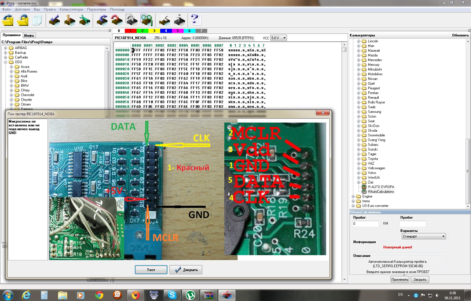

serrg Опубликовано 5 ноября, 2011 Поделиться Опубликовано 5 ноября, 2011 ну молодец и что... Думаешь мы не знаем где что купить, а самому разобраться c пересчетом и сделать маленькую прожку (кальк) под себя ? Или IProg сможет мне этот Pic записать ? Да еще: я тоже не беру в работу механич. спидометры (только пост. клиентам и очень редко, если и делаю то по цене также как и электр. или на 500 руб больше). Ну видишь, если ты хороший ремонтник - заработай на механич. ОДО, если никто не хочет в вашем регионе браться, если совсем оборзели твои коллеги. Да, Iprog посчитает и запишет этот пик, проверенно и не раз. Ссылка на комментарий Поделиться на другие сайты Поделиться
zubr Опубликовано 5 ноября, 2011 Поделиться Опубликовано 5 ноября, 2011 Да, Iprog посчитает и запишет этот пик, проверенно и не раз. тот который закрыт ? Вот что меня интересовало ! P.S. а то тут спец. средства типа от MicroChip используешь, а так... 1.5 рублика отдал, тебе и скрипт и кальк. Ссылка на комментарий Поделиться на другие сайты Поделиться
serrg Опубликовано 5 ноября, 2011 Поделиться Опубликовано 5 ноября, 2011 тот который закрыт ? Вот что меня интересовало ! P.S. а то тут спец. средства типа от MicroChip используешь, а так... 1.5 рублика отдал, тебе и скрипт и кальк. Стираешь закрытый пик Pickitom2, прошиваешь флешь прошивкой, ранее слитой с открытого пика, затем заливаешь правленый еепром и все гуд.Все просто и быстро. Ссылка на комментарий Поделиться на другие сайты Поделиться
zubr Опубликовано 5 ноября, 2011 Поделиться Опубликовано 5 ноября, 2011 Стираешь закрытый пик Pickitom2, прошиваешь флешь прошивкой, ранее слитой с открытого пика, затем заливаешь правленый еепром и все гуд.Все просто и быстро. так не IProg`ом ? мы друг друга не понимаем - Ипрог не заточен под кантроли... P.S. я юзаю PicKit3. Ссылка на комментарий Поделиться на другие сайты Поделиться
serrg Опубликовано 5 ноября, 2011 Поделиться Опубликовано 5 ноября, 2011 так не IProg`ом ? мы друг друга не понимаем - Ипрог не заточен под кантроли... P.S. я юзаю PicKit3. Iprog работает только с еепром этого микроконтроллера, что вполне годится для большинства досок этого авто, согласись закрытые пики на них попадаются крайне редко, а если попался, то всегда можно выйти из этого положения, как я написал выше. Много программаторов не бывает. Ссылка на комментарий Поделиться на другие сайты Поделиться
zubr Опубликовано 5 ноября, 2011 Поделиться Опубликовано 5 ноября, 2011 Iprog работает только с еепром этого микроконтроллера, что вполне годится для большинства досок этого авто, согласись закрытые пики на них попадаются крайне редко, а если попался, то всегда можно выйти из этого положения, как я написал выше. Много программаторов не бывает. 2 момента: вы только что подтвердили, что Ипрог не стирает флэш (нужен другой прогер), второе у нас каждая 3-я машина с закрытым Pic ! Для чего я и брал PicKit3, а заодно и сами 16F914 (на всякий). P.S. вот как раз много стало "закрытых" пиков... Удачи. Ссылка на комментарий Поделиться на другие сайты Поделиться
