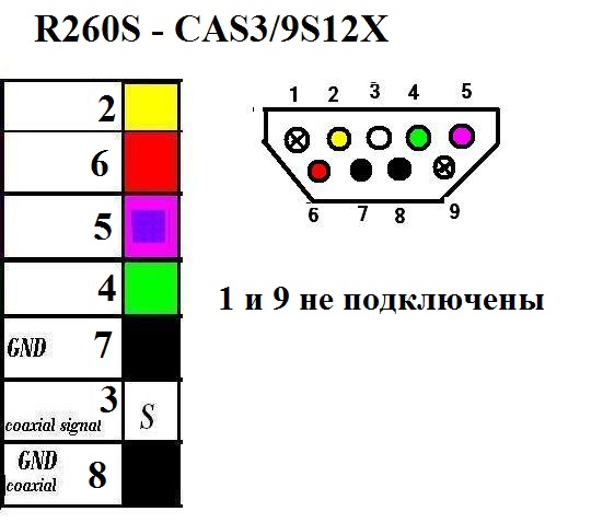

EduardNN Опубликовано 14 октября, 2011 Поделиться Опубликовано 14 октября, 2011 Потерял шнур от программатора к процу . Прозвоните пожалуйста распиновку , ооочень надо... Ссылка на комментарий Поделиться на другие сайты Поделиться

Timos Опубликовано 29 ноября, 2014 Поделиться Опубликовано 29 ноября, 2014 Потерял шнур от программатора к процу . Прозвоните пожалуйста распиновку , ооочень надо... Такая-же проблема. Внезапно оказался нужен 260-й, а кабель исчез. Может поможет кто распиновкой? Ссылка на комментарий Поделиться на другие сайты Поделиться
EduardNN Опубликовано 29 ноября, 2014 Поделиться Опубликовано 29 ноября, 2014 (изменено) Ушло пять минут на поиски в гугле - свой в лом было разбирать. Не ленитесь друзья - кто ищет, то всегда найдет !!! Изменено 29 ноября, 2014 пользователем EduardNN Ссылка на комментарий Поделиться на другие сайты Поделиться
