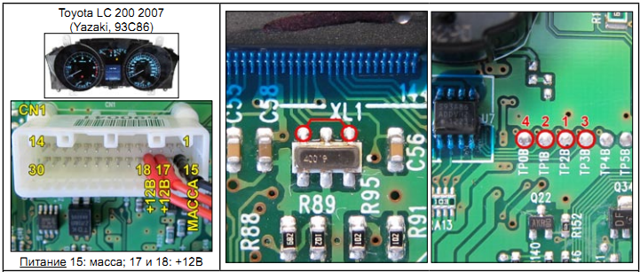

Passagir Опубликовано 12 июля, 2015 Поделиться Опубликовано 12 июля, 2015 всем привет! занимаюсь разборкой и восстановлением только LAND CRUISER 200. Порой возникает необходимость смотать пробег. Так как интересует только одна машина - нет желания покупать дорогие программаторы. Из оборудования имеется По-5, китайский x-prog и паяльная станция с феном. Планирую подключаться внутрисхемно через По-5 скачавать дамп и далее через тахо править. Теперь вопрос: могу ли я не ставить перемычу на проц, а просто подать питание 3,3 вольта на приборку? если да, то куда подавать? (на схеме от ПО-5 два провода по 12V) Ссылка на комментарий Поделиться на другие сайты Поделиться

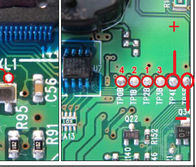

Passagir Опубликовано 12 июля, 2015 Поделиться Опубликовано 12 июля, 2015 хочу делать через ПО-5, но нет желания паять перемычку (( также нет желания сдувать память... есть вероятность что на процах питание 3 V, а ПО-5 дает 5V вроде и можно убить проц. Вот я и хочу подать меньше питания, чтобы не угробить проц. Но не знаю как это сделать.еще рассматриваю другой вариант - иметь в запасе подготовленную память и просто менять свою память на память из приборки. Но тогда нужно править сервисный интервал и еще наверняка кучу всего. Может есть приборчик узкой направленности чтобы недорого делать только эти приборки. Ссылка на комментарий Поделиться на другие сайты Поделиться
sergeiii Опубликовано 12 июля, 2015 Поделиться Опубликовано 12 июля, 2015 всем привет! занимаюсь разборкой и восстановлением только LAND CRUISER 200. Порой возникает необходимость смотать пробег. Так как интересует только одна машина - нет желания покупать дорогие программаторы. Из оборудования имеется По-5, китайский x-prog и паяльная станция с феном. Планирую подключаться внутрисхемно через По-5 скачавать дамп и далее через тахо править. Теперь вопрос: могу ли я не ставить перемычу на проц, а просто подать питание 3,3 вольта на приборку? если да, то куда подавать? (на схеме от ПО-5 два провода по 12V) Всё правильно ты решил , перемычка там и нафик не нужна ! а питание нужно подавать вот сюда и желательно 12 вольт ! Ссылка на комментарий Поделиться на другие сайты Поделиться
Passagir Опубликовано 12 июля, 2015 Поделиться Опубликовано 12 июля, 2015 Всё правильно ты решил , перемычка там и нафик не нужна ! а питание нужно подавать вот сюда и желательно 12 вольт ! Это все питание приборки, там 12 в постоянно как от аккумулятора. А как я понял еще при чтении или записи идут импульсы на старых приборках 5 в обычно было, а на новых около 3 в. Поправьте меня если я не прав. Вот эти импульсы и могут убить проц и для этого ставится перемычка, чтобы они не доходили до проца или шли в обход )) а прибор по-5 передает импульсы на 5 в только. Вот я и ищу способ или прибор который может работать на 3в. Ссылка на комментарий Поделиться на другие сайты Поделиться
