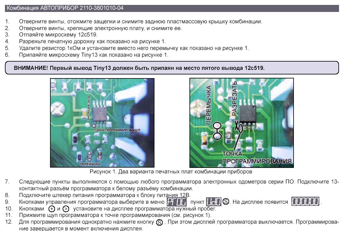

AndreyMax Опубликовано 23 августа, 2011 Поделиться Опубликовано 23 августа, 2011 панельс узким окном ? там стоит pic12519 его менять надо Ссылка на комментарий Поделиться на другие сайты Поделиться
slava700 Опубликовано 23 августа, 2011 Поделиться Опубликовано 23 августа, 2011 Вчера принесли щиток с десятки с неисправностью не считает пробег. Но стрелка спидометра едет. Думаю что надо прошить мк есть ли у кого прошивка этого чуда? Панель с одним окном мк pic16f628 При намотке мс зависла,нужно менять.На форуме есть информация на какую менять. Ссылка на комментарий Поделиться на другие сайты Поделиться
dexis Опубликовано 23 августа, 2011 Поделиться Опубликовано 23 августа, 2011 При намотке мс зависла,нужно менять.На форуме есть информация на какую менять. встречался неоднократно, только замена на апеле есть такие микрухи, рублей по сто кажеться, брал себе штук 20, без брака пока, осталась 1, работают даже наложенным платежем Ссылка на комментарий Поделиться на другие сайты Поделиться

AromAdmin Опубликовано 24 августа, 2011 Поделиться Опубликовано 24 августа, 2011 Сегодня только такую делал, ставил Atmel Tiny13 от Апела Ссылка на комментарий Поделиться на другие сайты Поделиться

Yaroha Опубликовано 24 августа, 2011 Поделиться Опубликовано 24 августа, 2011 12f629 паяется один в один пробег устнавливается с кнопки Гораздо удобнее работать с PIC12f629 и не надо уродовать приборку резкой дорожек.., как это рекомендовано АПЭЛ: Ссылка на комментарий Поделиться на другие сайты Поделиться
