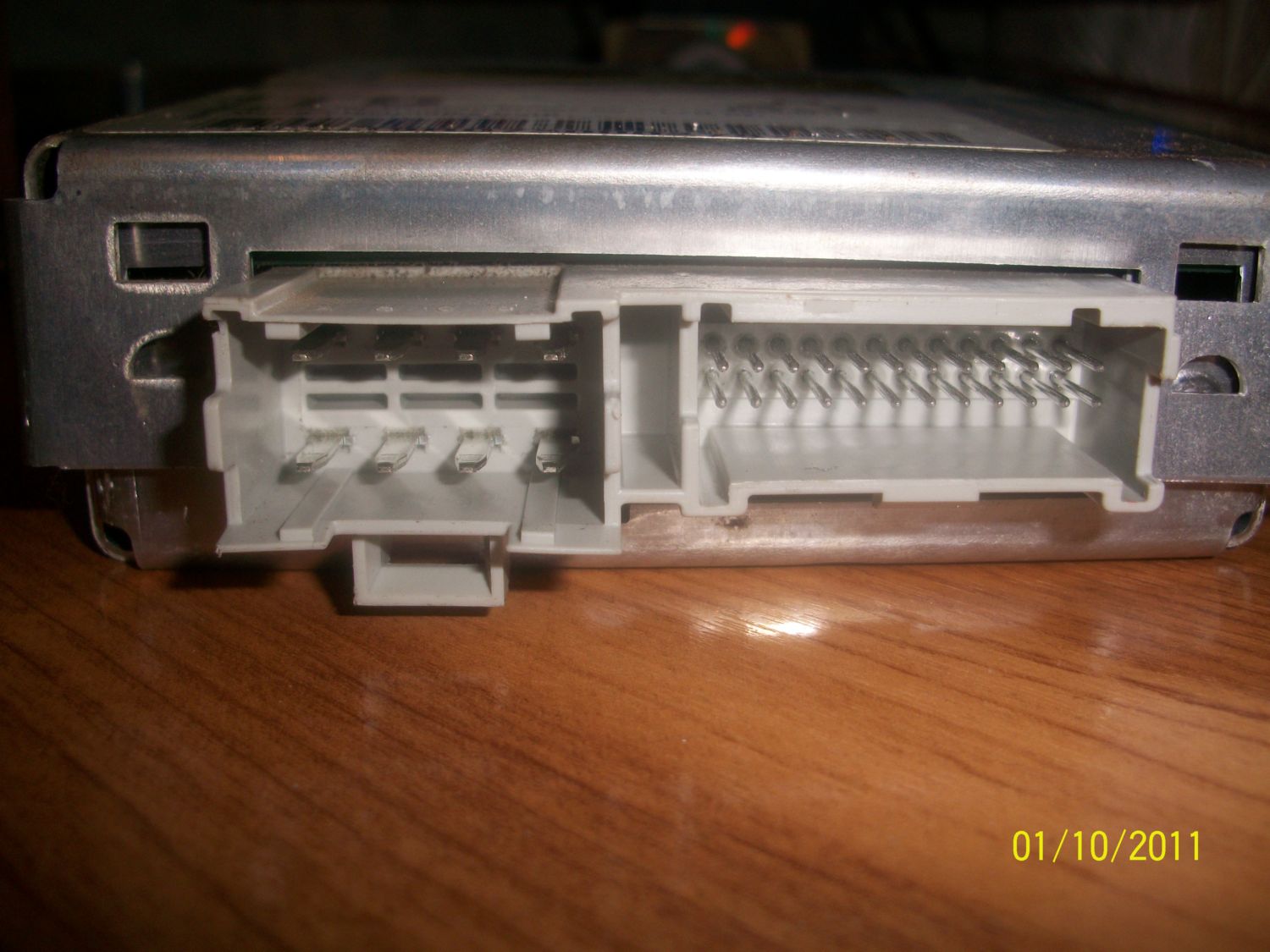

qrgen Опубликовано 1 октября, 2011 Поделиться Опубликовано 1 октября, 2011 Это не то. Вам выше написали про фото блока вернее стикера на нём. Ещё лучше снять крышку сзади блока (два винта) и сделать фото. Ну и судя по задаваемым вопрсам обратитесь лучше к специалистам. Я подозреваю , что на Ваш блок готовых решений нет и делать его надо будет индивидуально. А это сделать сможет только спец. PS: При расходе 12- 14 литров надо не "вышиванием" заниматься , а ремонтом авто. Сильно "аппетит " удивляет при объёме 1360 куб/см... Ладно сейчас поду сниму блок и сделаю несколько фото Ссылка на комментарий Поделиться на другие сайты Поделиться
qrgen Опубликовано 1 октября, 2011 Поделиться Опубликовано 1 октября, 2011 Это не то. Вам выше написали про фото блока вернее стикера на нём. Ещё лучше снять крышку сзади блока (два винта) и сделать фото. Ну и судя по задаваемым вопрсам обратитесь лучше к специалистам. Я подозреваю , что на Ваш блок готовых решений нет и делать его надо будет индивидуально. А это сделать сможет только спец. PS: При расходе 12- 14 литров надо не "вышиванием" заниматься , а ремонтом авто. Сильно "аппетит " удивляет при объёме 1360 куб/см... вот фото глянте Ссылка на комментарий Поделиться на другие сайты Поделиться
qrgen Опубликовано 1 октября, 2011 Поделиться Опубликовано 1 октября, 2011 вот фото глянте может это вобще не блок управления двигателем,а абс )))))))))))) может я напутал чё... Ссылка на комментарий Поделиться на другие сайты Поделиться
vlad195 Опубликовано 1 октября, 2011 Поделиться Опубликовано 1 октября, 2011 (изменено) смотри в верху наклейки : Electric Brake Control Module, - что в переводе значит : электрический модуль управления тормозом. блоком управления мотором и не пахнет. Изменено 1 октября, 2011 пользователем vlad195 Ссылка на комментарий Поделиться на другие сайты Поделиться
qrgen Опубликовано 1 октября, 2011 Поделиться Опубликовано 1 октября, 2011 смотри в верху наклейки : Electric Brake Control Module, - что в переводе значит : электрический модуль управления тормозом. блоком управления мотором и не пахнет. вот я тормоз,ща пойду сфоткаю блок двигателя и скину сразу Ссылка на комментарий Поделиться на другие сайты Поделиться

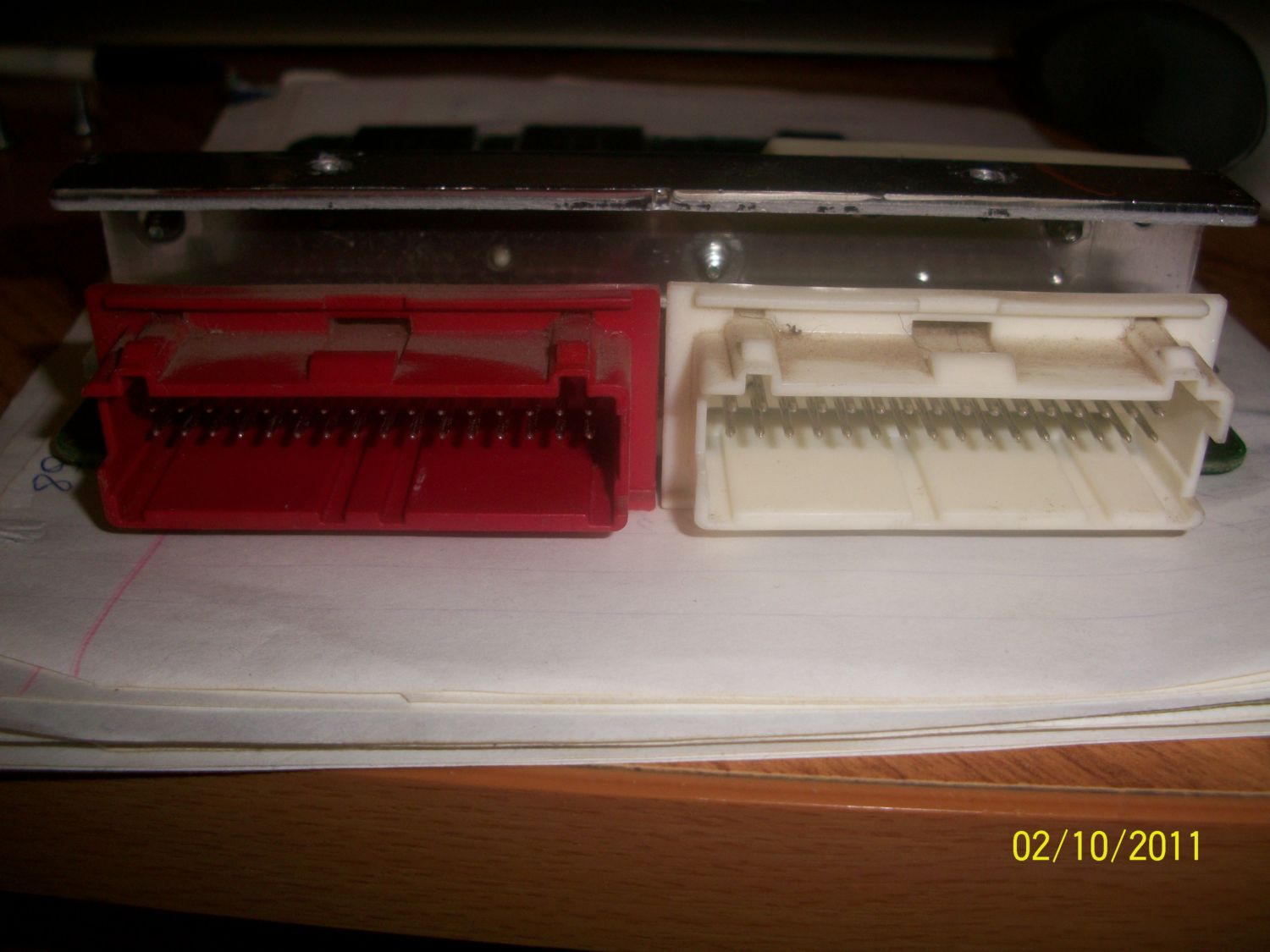

qrgen Опубликовано 1 октября, 2011 Поделиться Опубликовано 1 октября, 2011 смотри в верху наклейки : Electric Brake Control Module, - что в переводе значит : электрический модуль управления тормозом. блоком управления мотором и не пахнет. вот фото,вот его я и хочу прошить Ссылка на комментарий Поделиться на другие сайты Поделиться
fakk6 Опубликовано 1 октября, 2011 Поделиться Опубликовано 1 октября, 2011 (изменено) Открутите два винта и снимите фрагмент крышки. И выложите фотку внутренностей, хотя в тех годах наверняка стоит ПЗУ на блючипе. Изменено 1 октября, 2011 пользователем fakk6 Ссылка на комментарий Поделиться на другие сайты Поделиться
grig43777 Опубликовано 1 октября, 2011 Поделиться Опубликовано 1 октября, 2011 Большой стикер.... Скорее всего 29F010. Ссылка на комментарий Поделиться на другие сайты Поделиться
ARA Опубликовано 1 октября, 2011 Поделиться Опубликовано 1 октября, 2011 УФ 27С256 Ссылка на комментарий Поделиться на другие сайты Поделиться
grig43777 Опубликовано 1 октября, 2011 Поделиться Опубликовано 1 октября, 2011 (изменено) УФ 27С256 Не исключено... Возможно нам выложат фото со снятой нижней крышкой. Но в любом случае ему самостоятельно этот блок не сделать. И надо искать сервис по месту где могут делать такие ЭБУ. А ещё надо иметь , что залить. Или найти того , кто сможет править этот софт. Готового на CKDN 1.4 литра у себя лично не нашол. Там по идее должен быть иммо... Изменено 1 октября, 2011 пользователем grig43777 Ссылка на комментарий Поделиться на другие сайты Поделиться

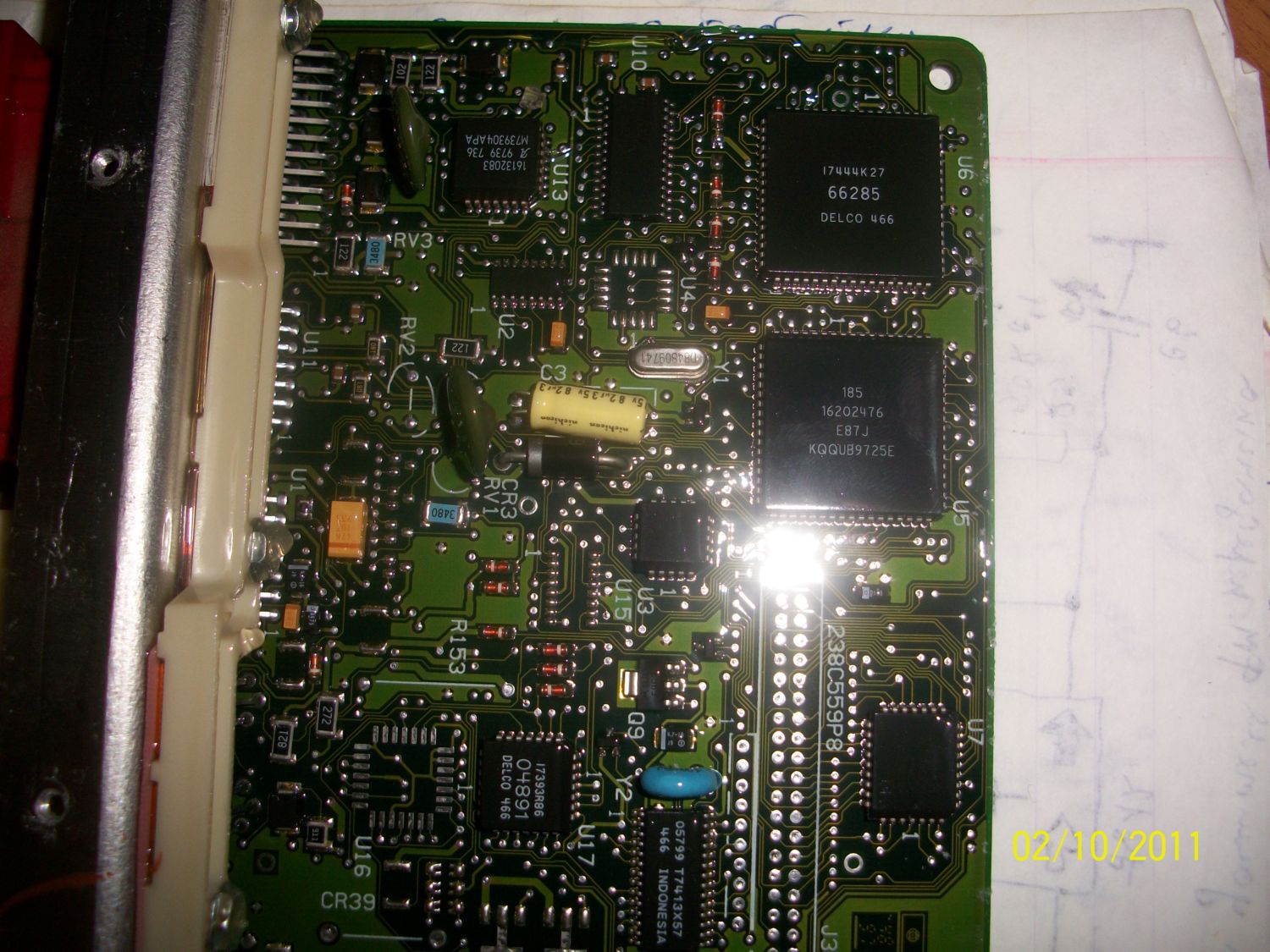

qrgen Опубликовано 2 октября, 2011 Поделиться Опубликовано 2 октября, 2011 Открутите два винта и снимите фрагмент крышки. И выложите фотку внутренностей, хотя в тех годах наверняка стоит ПЗУ на блючипе. Вот друзья покумекайте,помогите словом хоть Ссылка на комментарий Поделиться на другие сайты Поделиться
qrgen Опубликовано 2 октября, 2011 Поделиться Опубликовано 2 октября, 2011 Вот друзья покумекайте,помогите словом хоть я походу нашёл на микрухе написано AM 29F010 120JI 9743BBM 1991 AMD Ссылка на комментарий Поделиться на другие сайты Поделиться
AleXandr Опубликовано 2 октября, 2011 Поделиться Опубликовано 2 октября, 2011 Похоже что это кореец,1.3л или 1.35л,прошивки на него в боольшом дефиците. Считай прошивку,выложи,она в 29f010 лежит/ Ссылка на комментарий Поделиться на другие сайты Поделиться
qrgen Опубликовано 2 октября, 2011 Поделиться Опубликовано 2 октября, 2011 Похоже что это кореец,1.3л или 1.35л,прошивки на него в боольшом дефиците. Считай прошивку,выложи,она в 29f010 лежит/ Да это 1.35л Я уже понял что она в 29f010 флехе,я просто новичёк в этом деле помоги мне какой прогой её считать и куда провода с адаптера вставлять в диагностическом разьёме.По подробнее напиши.И огромное спасибо вам что есть добрые люди ))))))))))) жду ответа Ссылка на комментарий Поделиться на другие сайты Поделиться
