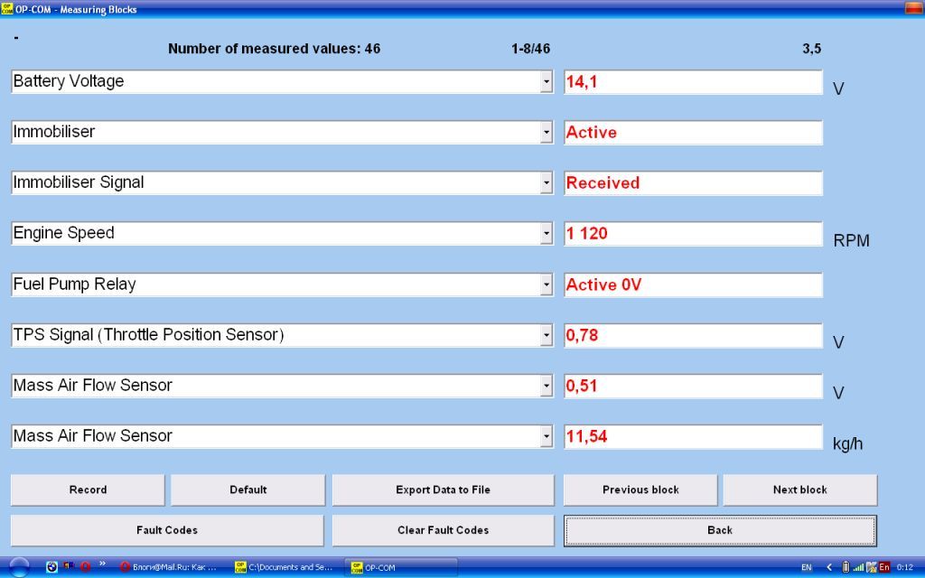

Вот ещё :wink: на двигателях X20XEV нормальный расход воздуха на холостом ходу 9-10 кг. :36_1_37: По скрину у тебя обороты 1200 примерно и расход 13 кг поему то будем считать что - это нормально.
