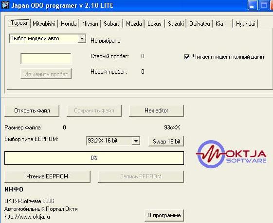

vit Опубликовано 31 августа, 2011 Поделиться Опубликовано 31 августа, 2011 Подскажите, может кто знает: как остановить кварц на данном спидометре? читается нормально, а шиться не хочет((( Ссылка на комментарий Поделиться на другие сайты Поделиться
Sergeii Опубликовано 31 августа, 2011 Поделиться Опубликовано 31 августа, 2011 Подскажите, может кто знает: как остановить кварц на данном спидометре? читается нормально, а шиться не хочет((( А чем читаешь, пишешь? Ссылка на комментарий Поделиться на другие сайты Поделиться
Jonny_D Опубликовано 31 августа, 2011 Поделиться Опубликовано 31 августа, 2011 (изменено) При скольки вольтах? Какая микруха, где дамп который считал, номер панели? Почему за Вас всё разжевывать надо? Изменено 31 августа, 2011 пользователем Jonny_D Ссылка на комментарий Поделиться на другие сайты Поделиться
vit Опубликовано 31 августа, 2011 Автор Поделиться Опубликовано 31 августа, 2011 (изменено) Извеняюсь, номера панельки под рукой нет(( вот фотка http://static.baza.farpost.ru/bulletins_images/1/1/9/11908488.jpg читаю пишу Japan ODO programmer напряжение 2,7v микраха 93с56 стрелки дёргать неохота( Изменено 31 августа, 2011 пользователем vit Ссылка на комментарий Поделиться на другие сайты Поделиться
Sergeii Опубликовано 31 августа, 2011 Поделиться Опубликовано 31 августа, 2011 Извеняюсь, номера панельки под рукой нет(( вот фотка http://static.baza.farpost.ru/bulletins_images/1/1/9/11908488.jpg читаю пишу Japan ODO programmer напряжение 2,7v микраха 93с56 стрелки дёргать неохота( Нормально она делается внутрисхемно. Стрелы можно не снимать, выпаивай моторы. Ссылка на комментарий Поделиться на другие сайты Поделиться
Sergeii Опубликовано 31 августа, 2011 Поделиться Опубликовано 31 августа, 2011 И что то не нахожу в софте понижения напряжения. Или может у тебя другой софт? Ссылка на комментарий Поделиться на другие сайты Поделиться
vit Опубликовано 1 сентября, 2011 Автор Поделиться Опубликовано 1 сентября, 2011 (изменено) В данном программаторе напряжение понижается не софтом, а кренкой! а на каком напряжении внутрисхемное делали? попробую выпаять моторы Изменено 1 сентября, 2011 пользователем vit Ссылка на комментарий Поделиться на другие сайты Поделиться
Jonny_D Опубликовано 1 сентября, 2011 Поделиться Опубликовано 1 сентября, 2011 у меня hrv был недавно, 93с46 читалась на трех вольт прекрасно, а записалась только на 3.7. писал iprog-ом Ссылка на комментарий Поделиться на другие сайты Поделиться
