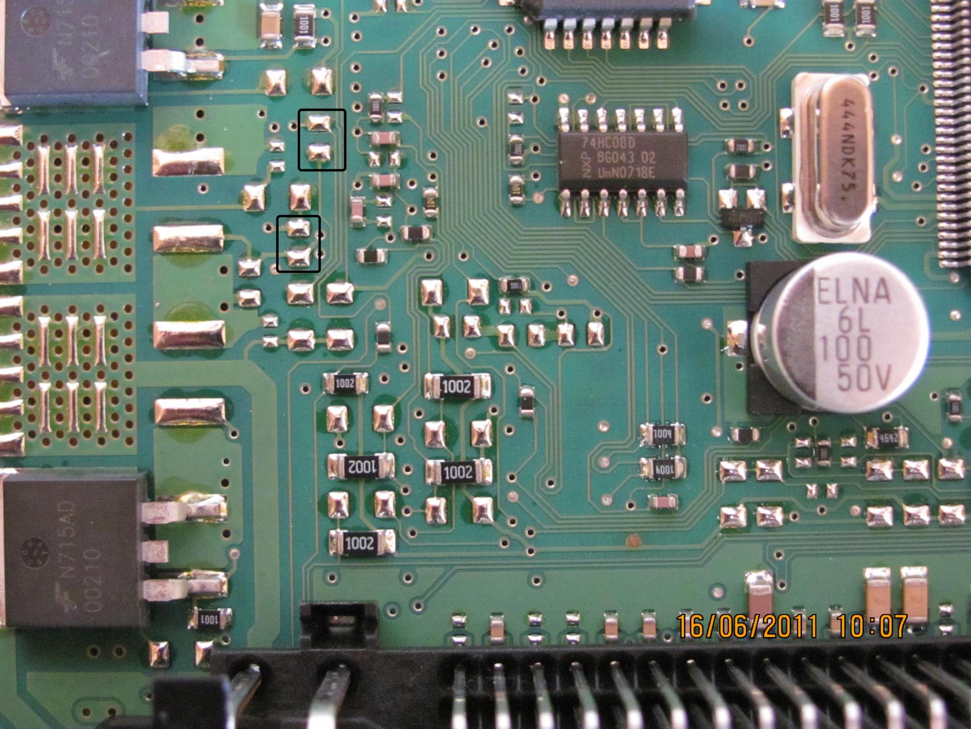

MegaDED Опубликовано 2 сентября, 2011 Поделиться Опубликовано 2 сентября, 2011 есть блок Bosch 7.9.7 2111-1411020-80 8кл можно его переделать в 16кл? будит достаточно поставить не достоющие ключи по зажиганию и прошить соотвецтвенно под 16кл? Спасибо! Ссылка на комментарий Поделиться на другие сайты Поделиться
brend Опубликовано 2 сентября, 2011 Поделиться Опубликовано 2 сентября, 2011 допаять не достоющие детали.и перешить.всё реально Ссылка на комментарий Поделиться на другие сайты Поделиться
MegaDED Опубликовано 2 сентября, 2011 Автор Поделиться Опубликовано 2 сентября, 2011 допаять не достоющие детали.и перешить.всё реально не достоющие детали это ключи или есть ещё что-то? Ссылка на комментарий Поделиться на другие сайты Поделиться
brend Опубликовано 2 сентября, 2011 Поделиться Опубликовано 2 сентября, 2011 ещё вроде два резистра.давно делал точно не помню. Ссылка на комментарий Поделиться на другие сайты Поделиться
drossel18 Опубликовано 2 сентября, 2011 Поделиться Опубликовано 2 сентября, 2011 Где-то нашёл, вот: 2 Ссылка на комментарий Поделиться на другие сайты Поделиться
