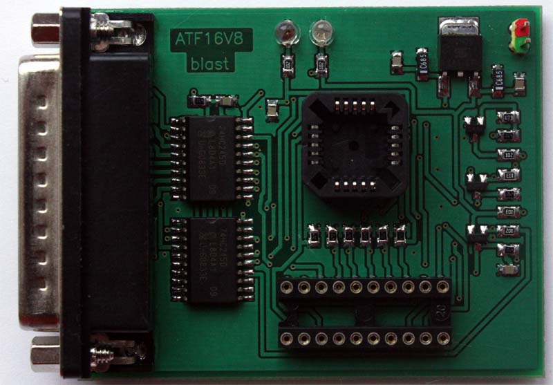

вадимк Опубликовано 2 апреля, 2010 Поделиться Опубликовано 2 апреля, 2010 (изменено) Наступивши на "грабли" с 232RL,собрал себе вот такую штуковину:Две 232 USB=>COM (RL &BL).Две ATF16V8 (DIP & PLCC).Память на панельке.На Мегу162 выведены все сигналы для программирования.Теперь мне все равно,когда и как он (адаптер) залочится.И программер ПЛМ у меня есть.Тока нет инфы,как на RL залить что-то посвежее 7.04...P.S.По поводу pack.zip...Я его собрал.Ну,думаю,чего уж проще - зашить ПЛМку.Купил пять микрух ATF16V8BQL и все умерли при просто считывании.В этой проге импульс программирования (не помню точно) 200мс.В галбласте я шил их на 1(одна)мс.Вот только сегодня.Правда убил танталовый кондер,стабилизатор и одну АТФку...Переполюсовал питание...Зато как красиво стреляло!!! Изменено 2 апреля, 2010 пользователем вадимк Ссылка на комментарий Поделиться на другие сайты Поделиться
ВлАс Опубликовано 5 апреля, 2010 Поделиться Опубликовано 5 апреля, 2010 Наступивши на "грабли" с 232RL,собрал себе вот такую штуковину:Две 232 USB=>COM (RL &BL).Две ATF16V8 (DIP & PLCC).Память на панельке.На Мегу162 выведены все сигналы для программирования.Теперь мне все равно,когда и как он (адаптер) залочится.И программер ПЛМ у меня есть.Тока нет инфы,как на RL залить что-то посвежее 7.04...P.S.По поводу pack.zip...Я его собрал.Ну,думаю,чего уж проще - зашить ПЛМку.Купил пять микрух ATF16V8BQL и все умерли при просто считывании.В этой проге импульс программирования (не помню точно) 200мс.В галбласте я шил их на 1(одна)мс.Вот только сегодня.Правда убил танталовый кондер,стабилизатор и одну АТФку...Переполюсовал питание...Зато как красиво стреляло!!! На счет двух ЮСБ2КОМ это ты перебрал , здесь RLка лишняя. Собсно куда ни залей - в проге ничего не поменяется, а вот прожить RLку, тут поизвращаться (знать что) надо. С 232ВМ все прекрасно работает :) и никаких ЮА. АТФку прогой не убъеш, импульс 100мс, пробуй прогу в аттаче, я ней шью на "ура". Только сначала сделай полное стирание. Платки супер, красиво. AtfBlast Ch K.rar Ссылка на комментарий Поделиться на другие сайты Поделиться
