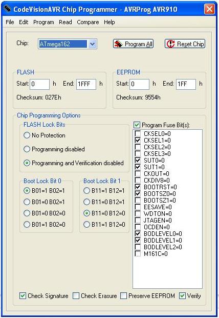

evgen.kh Опубликовано 17 мая, 2011 Поделиться Опубликовано 17 мая, 2011 В прикреплённом файле конфигурационные биты к CodeVision. Т.к. долго с ними голову проморочил. Может кому поможет. Что-то тема затихла. Надо бы уже к 10му VCDS девайс взламывать. Ссылка на комментарий Поделиться на другие сайты Поделиться

sa_loginov Опубликовано 16 ноября, 2011 Поделиться Опубликовано 16 ноября, 2011 Здравствуйте! а под китайский шнурок vag-com Hex-Can 704 не поделитесь прошивками sa_loginov@mail.ru, а то пробовал что тут есть, ни фига толку дать не могу, а ещё какие фьюзы правильно выставить а то всю голову сломал. после заливки 805 светодиод начинает мерцать с красного на зелёный очень быстро.... чтобы это значило. И еще вопрос в Gal16 прошивка не могла слететь ? Ссылка на комментарий Поделиться на другие сайты Поделиться
