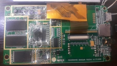

Crow Опубликовано 17 июня, 2019 Поделиться Опубликовано 17 июня, 2019 Здравствуйте. Данный аппарат Diagun 431 чиню впервые. Занимаюсь ремонтом компьютеров в основном. Принес знакомый, он сам пытался шить, но что-то у него пошло не так. Потом полез он в нутро, начал колупаться, замыкать ноги на NAND Flash. Сейчас аппарат не включается. Пока изучаю матчасть о данном девайсе хотел подкинуть другую флешку с проверенным дампом. Нет ли у вас дампа, а то по ссылкам в теме ничего нет уже. По крайней мере я ничего не нашел Ссылка на комментарий Поделиться на другие сайты Поделиться
lis@a Опубликовано 17 июня, 2019 Поделиться Опубликовано 17 июня, 2019 Все есть. Профиль заполните для начала. Ссылка на комментарий Поделиться на другие сайты Поделиться
Crow Опубликовано 21 июня, 2019 Поделиться Опубликовано 21 июня, 2019 В 17.06.2019 в 15:49, lis@a сказал: Все есть. Профиль заполните для начала. Профиль заполнил, теперь тыкнете носом в дамп? Ссылка на комментарий Поделиться на другие сайты Поделиться
Crow Опубликовано 24 июля, 2019 Поделиться Опубликовано 24 июля, 2019 Большое спасибо lis@a. Устройство воскресил прошивкой Ссылка на комментарий Поделиться на другие сайты Поделиться

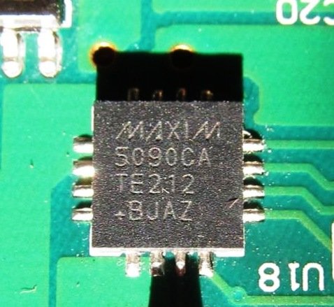

VLIST Опубликовано 14 мая, 2020 Поделиться Опубликовано 14 мая, 2020 Всем доброго времени суток. Имеется Launch Diagun X431. Кто подскажет марку стабилизатора 5В U18. Подкинул кренку 5В. Пишет сбой смартбокса. Дословно не помню. U18.bmpПолучение информации... Ссылка на комментарий Поделиться на другие сайты Поделиться

VLIST Опубликовано 23 мая, 2020 Поделиться Опубликовано 23 мая, 2020 (изменено) U18.bmpДобрый день. Вот вы та мне и подскажете марку микросхемы. Она находится в смартбоксе. Стабилизатор 5В обозначение U18. Если подскажете как извлечь прошивку то нет проблем. Изменено 23 мая, 2020 пользователем VLIST Ссылка на комментарий Поделиться на другие сайты Поделиться
VLIST Опубликовано 23 мая, 2020 Поделиться Опубликовано 23 мая, 2020 Микросхема находится под крышкой на обратной стороне от винтов. Ссылка на комментарий Поделиться на другие сайты Поделиться
kaw29111 Опубликовано 23 мая, 2020 Поделиться Опубликовано 23 мая, 2020 Вот она. Ссылка на комментарий Поделиться на другие сайты Поделиться
VLIST Опубликовано 23 мая, 2020 Поделиться Опубликовано 23 мая, 2020 Огромное спасибо. Ссылка на комментарий Поделиться на другие сайты Поделиться
