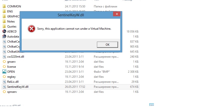

vitalka87 Опубликовано 24 ноября, 2013 Поделиться Опубликовано 24 ноября, 2013 Всем привет. Прошу помощи с решением незапуска Ссылка на комментарий Поделиться на другие сайты Поделиться
vitalka87 Опубликовано 24 ноября, 2013 Поделиться Опубликовано 24 ноября, 2013 Решил проблему....Пришлось выключить виртуализацию в биосе и запустилась нормально....Да,забыл сказать Виндовс 8 Про х64....Хотя это не выход виртуалку отключать постоянно Ссылка на комментарий Поделиться на другие сайты Поделиться
