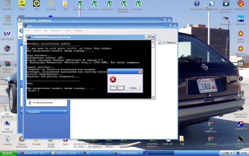

THC Опубликовано 27 декабря, 2011 Поделиться Опубликовано 27 декабря, 2011 на семерке не работает делал все поинструкции пишет Runtime error 217 at 004BB10D в чем грабли ? правой кнопкой мышки нажимаешь на Install, в самом низу нажимаеш на Свойства/Properties. Дальше в самом верху жмёшь на Совместимость/Compatibility. Потом в самом низу жмёшь Изменить/Change setting. Выбираешь Windows 95 (или XP). Должно заработать. 1 Ссылка на комментарий Поделиться на другие сайты Поделиться

THC Опубликовано 27 декабря, 2011 Поделиться Опубликовано 27 декабря, 2011 (изменено) не помагает((( совместимость - Windows 95, 98 пробовал ? переименуй Install.cmd в Install.bat и пробуй от имени администратора запустить.Или пропиши команды вручную: 1. Пуск-Программы-Стандартные-Командная строка-Правый щелчёк-Запустить от имени администратора 2. Прописать команды: xcopy ADCDA2 C:\ADCDA2 /s /e /c /i /q /r /y regedit /s RegSettings.reg regsvr32 /s C:\ADCDA2\ChilkatCrypt2.dll Изменено 27 декабря, 2011 пользователем THC Ссылка на комментарий Поделиться на другие сайты Поделиться

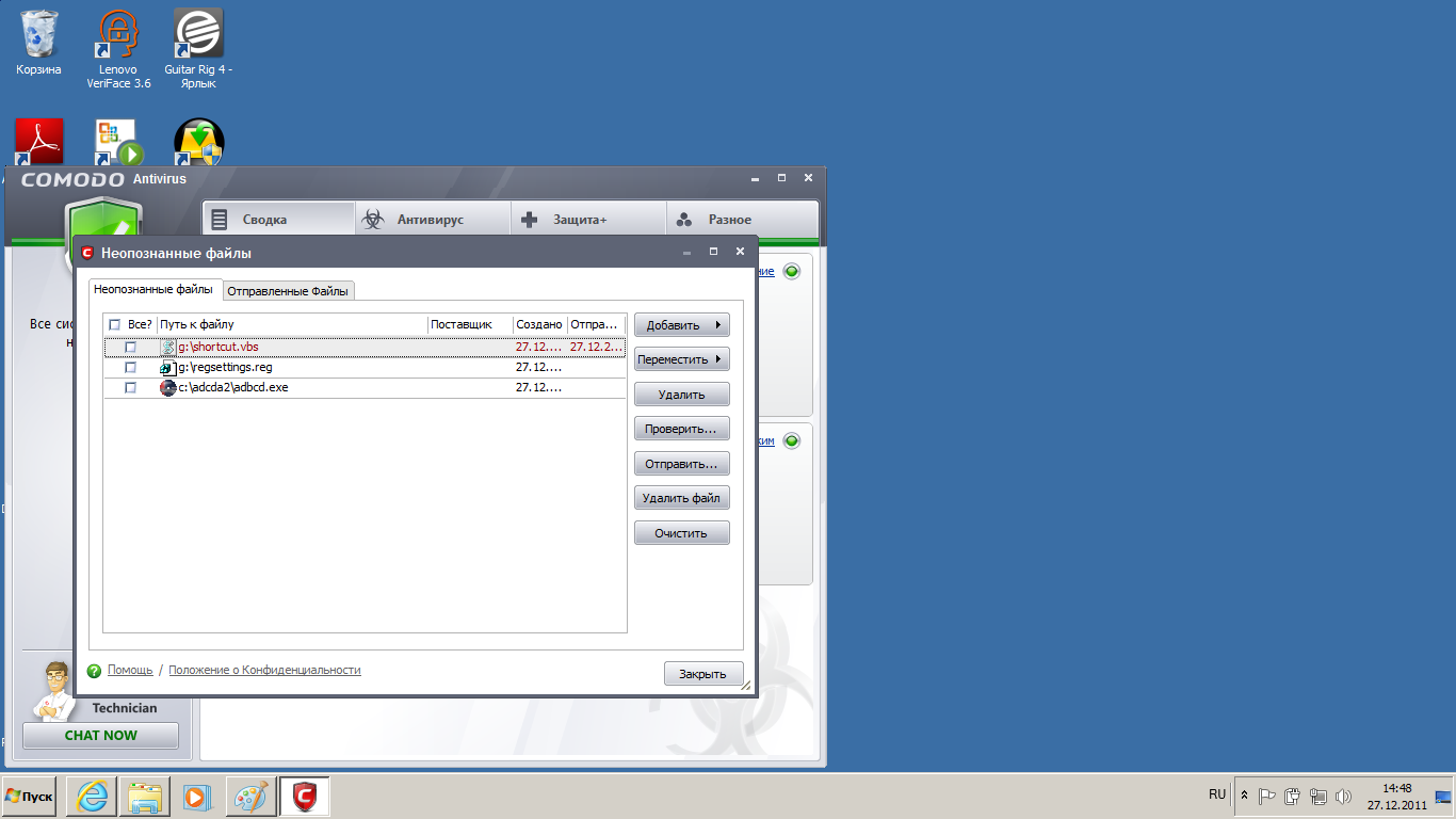

sedoy2 Опубликовано 27 декабря, 2011 Поделиться Опубликовано 27 декабря, 2011 по ходу у меня антивирусник убрал некоторые файлы , не пойму программа вроде установилась , но не запускается Ссылка на комментарий Поделиться на другие сайты Поделиться
THC Опубликовано 27 декабря, 2011 Поделиться Опубликовано 27 декабря, 2011 добавь adbcd.exe в список разрешённых процессов Comodo Ссылка на комментарий Поделиться на другие сайты Поделиться

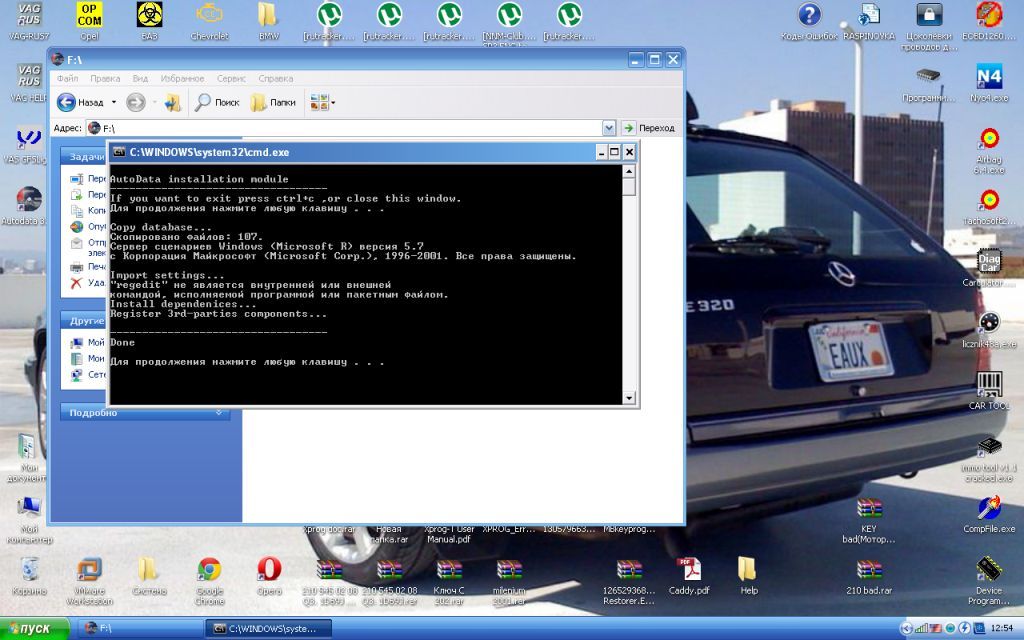

germetosichek Опубликовано 27 декабря, 2011 Поделиться Опубликовано 27 декабря, 2011 блин,удалил предыдущую Автодату 3.18,реестр почистил а установит не могу((( Ссылка на комментарий Поделиться на другие сайты Поделиться
THC Опубликовано 27 декабря, 2011 Поделиться Опубликовано 27 декабря, 2011 (изменено) блин,удалил предыдущую Автодату 3.18,реестр почистил а установит не могу((( Для продолжения нажмите любую клавишу - нажимай любую клавишу !внеси изменения в реестр - двойной щёлчок по RegSettings.reg и зарегистрируй dll (командная строка - regsvr32 /s C:\ADCDA2\ChilkatCrypt2.dll ), после чего запускай программу Изменено 27 декабря, 2011 пользователем THC Ссылка на комментарий Поделиться на другие сайты Поделиться

germetosichek Опубликовано 27 декабря, 2011 Поделиться Опубликовано 27 декабря, 2011 Для продолжения нажмите любую клавишу - нажимай любую клавишу ! внеси изменения в реестр - двойной щёлчок по RegSettings.reg и зарегистрируй dll (командная строка - regsvr32 /s C:\ADCDA2\ChilkatCrypt2.dll ), после чего запускай программу Ссылка на комментарий Поделиться на другие сайты Поделиться
THC Опубликовано 27 декабря, 2011 Поделиться Опубликовано 27 декабря, 2011 пробуй как написано пост №33 3 Ссылка на комментарий Поделиться на другие сайты Поделиться
